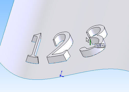

发表于 2009-9-25 11:36:38 | 显示全部楼层 来自: 中国湖南长沙
是要这样的浮雕吗?
