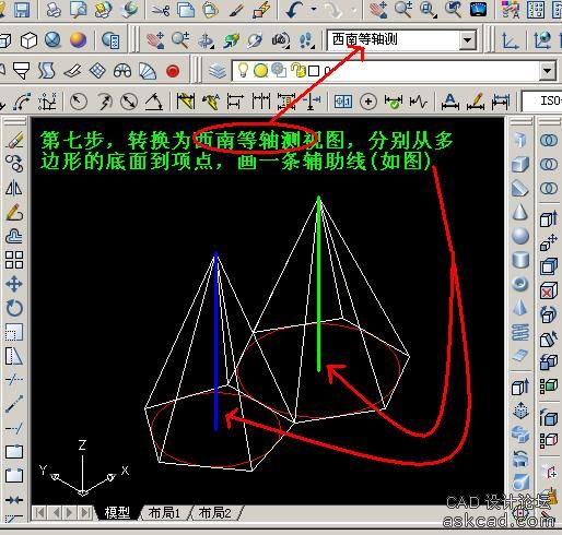

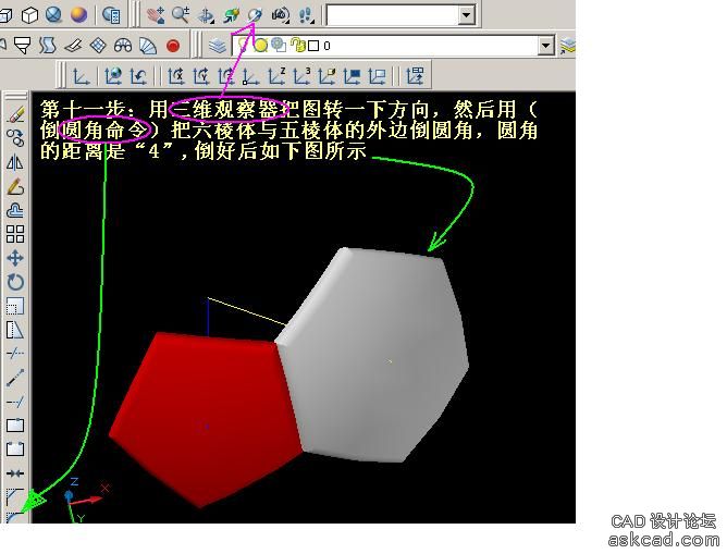

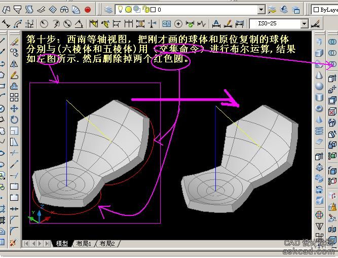

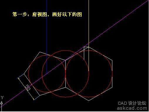

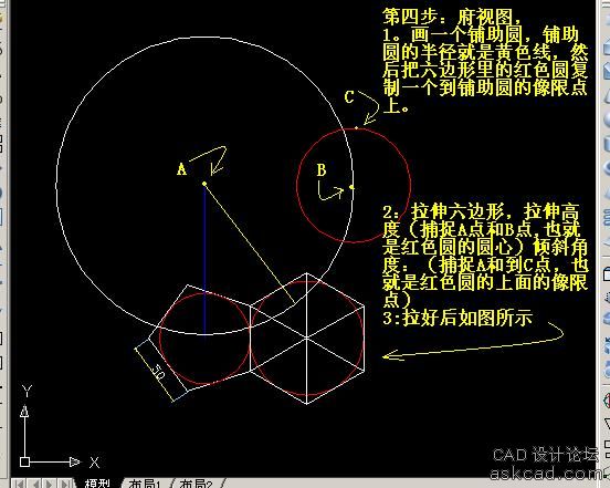

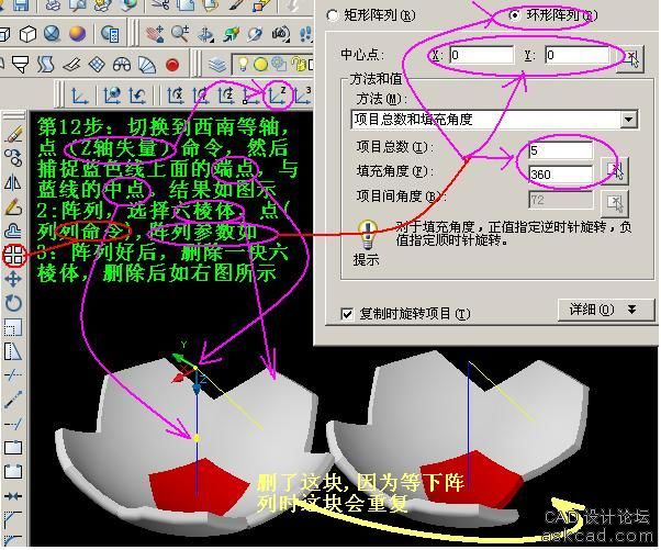

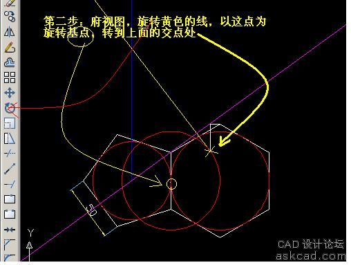

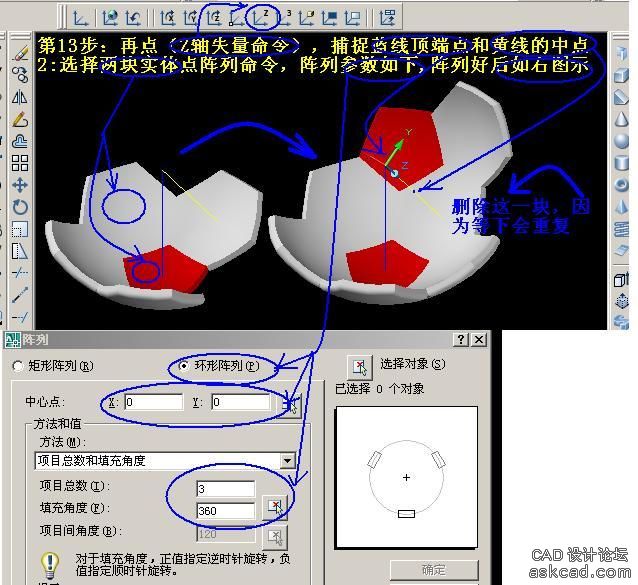

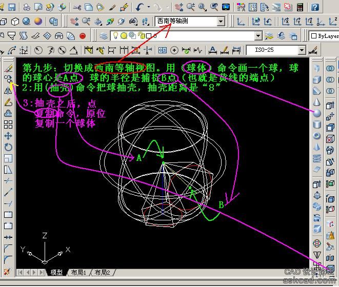

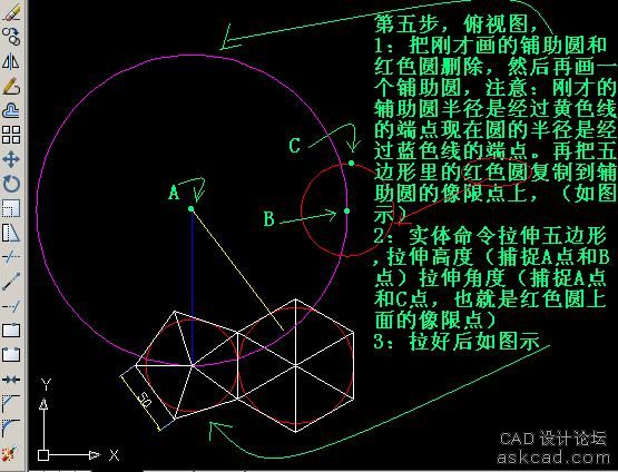

下面是CAD三维建模画足球的步骤,月饼类似。
参与人数 1三维币 +10 收起 理由
jiang.jh + 10 应助
发表于 2009-9-29 16:18:56 | 显示全部楼层 来自: 中国黑龙江哈尔滨
楼上强人呀!
发表于 2009-9-29 18:45:17 | 显示全部楼层 来自: 中国安徽蚌埠
3#确实是高人啊,佩服。

好详细。用三D更好些

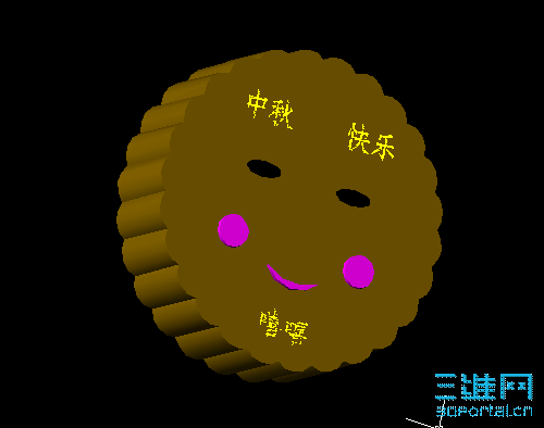

发表于 2009-9-30 14:32:36 | 显示全部楼层 来自: 中国江苏常州

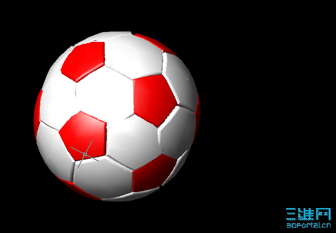

马马虎虎做了一个,dwg文件在下面。4 L4 e3 ?" J- R+ M
粗粗地渲染一下。# r$ r3 N( x7 G" n0 V2 b
2009-09-30_142922.jpg + N+ Q6 ^2 K& `- t) x) E% q$ \2 t
; x! ~7 M8 ~, P
[ 本帖最后由 marxbat 于 2009-9-30 14:34 编辑 ]

3楼的那个球为什么我阵列不起来啊....

足球的教程还真详细,不错,学习了!
