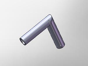

sw怎么将直径30的圆棒弯成90度

发表于 2009-9-20 22:53:57 | 显示全部楼层 来自: 中国广东江门
用扫描了,很简单啊。画个轮廓草图为30的圆,再画个路径,扫描即可得到啊。

发表于 2009-9-21 08:00:42 | 显示全部楼层 来自: 中国河南洛阳
可以用扫描、旋转等多种方法实现,如果真想要折弯效果,可以先画出一根圆棒,然后用“折弯或弯曲”或“变形”等方法实现,但最简单的方法还是旋转。

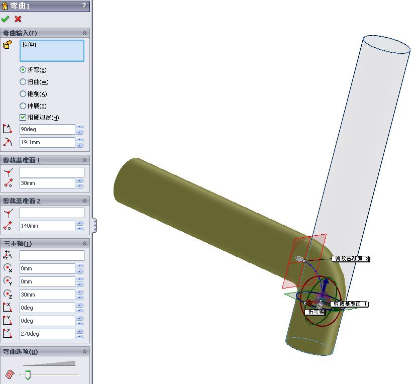

我有一根圆钢管,圆周全是圆孔,要弯成90度

发表于 2009-9-22 10:14:40 | 显示全部楼层 来自: 中国上海
原帖由 gaoweihe 于 2009-9-21 19:59 发表 http://www.3dportal.cn/discuz/images/common/back.gif8 v) e! k1 [% N7 i9 |3 Y% W
我想用折弯来实现,如果用扫描的话也就没有必要提上日程了
9 I9 H) C1 p+ s5 g  K" j0 q& V4 l
4 u! c9 ?0 ^/ q1 `6 b5 G/ w: n5 \8 o2 n# _1 h
如果一定要先有直管,再行弯曲,可以这样。
1 U. Z' \- T6 q
5 b) I; |- ?! `. h" P4 v5 ?  f9 A  n# V) O: K. H. b- o
但是你说上面有许多孔,我不知道你怎样能保证弯曲部分的孔不变形。
mr.lee + 3 应助
 楼主| 发表于 2009-9-22 19:34:25 | 显示全部楼层 来自: 中国陕西西安
回复 10# w_hs1 的帖子
非常感谢您的指点9 M0 U! W* D& Q2 L. l4 u5 n
我知道了,以前做过,但时间长了没有用就忘记了
发表于 2009-9-22 22:37:50 | 显示全部楼层 来自: 中国江苏无锡
可以先画一根直的多孔管 然后用变形命令弯曲
