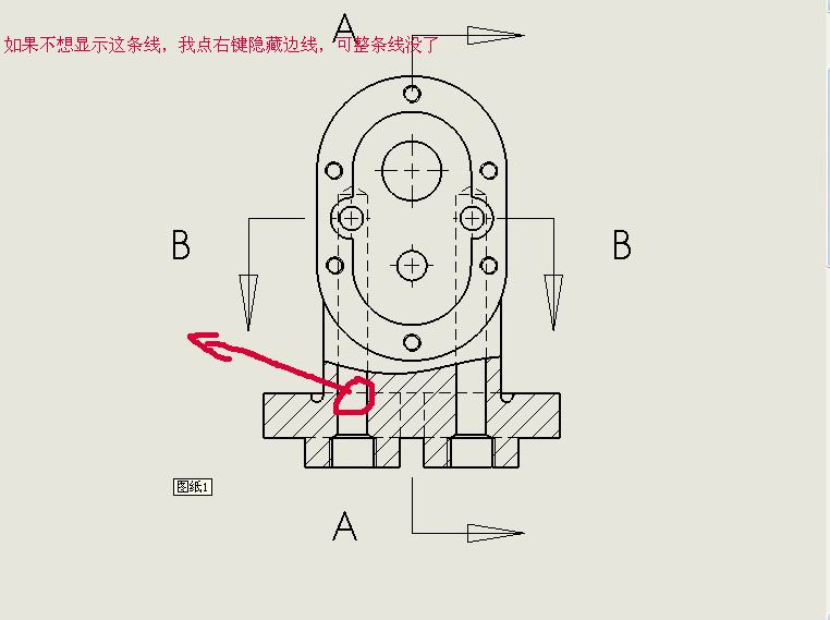

发表于 2009-9-19 23:38:05 | 显示全部楼层 |阅读模式 来自: 中国湖北武汉
请问各位,怎样让需要隐藏的线隐藏呢?) p, a6 o& M+ L3 H0 p2 Y

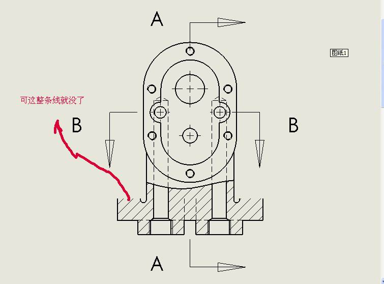

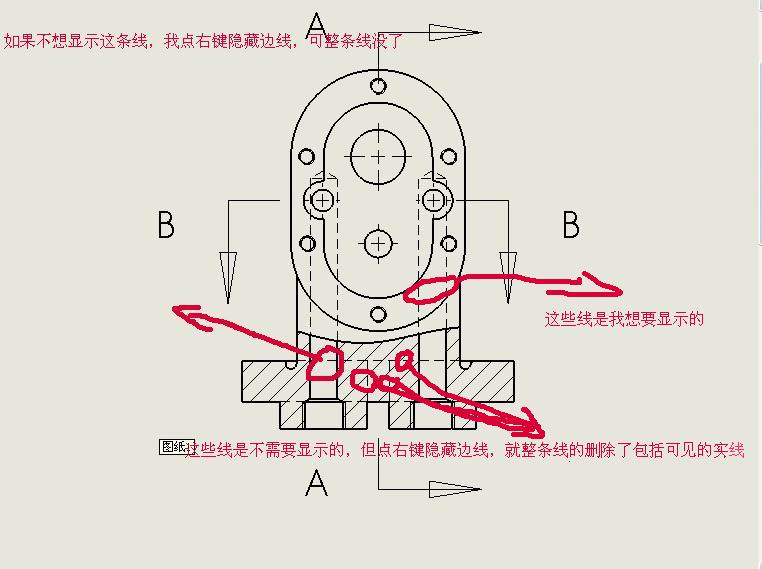

 楼主| 发表于 2009-9-20 23:16:05 | 显示全部楼层 来自: 中国湖北武汉
谢谢各位的帮忙,你们理解错了
; I: p5 J7 d6 g1 f/ c- g! q图中,从底部到到中间的那个长孔的虚线是我想要保留的
/ h8 B- _: [7 `6 \4 k/ _% [& Z( }0 g可有些虚线如图中,是要隐藏的
! I: C& x) D3 ]- |3 k但点右键隐藏边线,整条线就没了
; c+ M& ]6 \# a( L5 V' r' Y0 O. o包括可见的实线,请教各位怎么能让想要显示的需要显示的图中,而让不需要显示的虚线显示呢
发表于 2009-9-21 08:30:41 | 显示全部楼层 来自: 中国湖南常德
