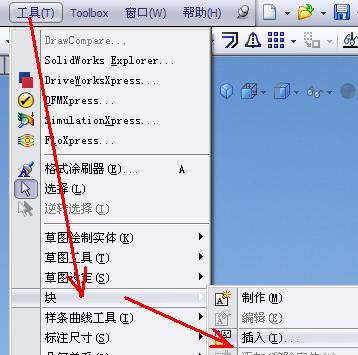

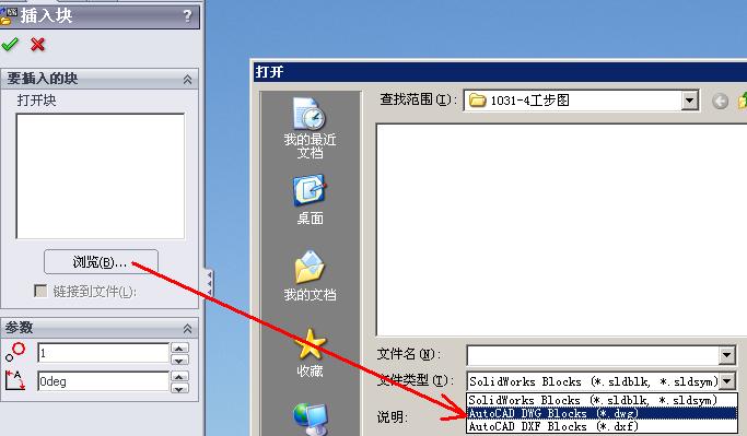

发表于 2009-9-18 12:18:22 | 显示全部楼层 来自: 中国江苏苏州
天花板兄的方法,俺没用过不知道好用不,O(∩_∩)O~
1 L: F! @1 V* R( y: Q不过我如果想插入.DWG的信息都是 用 工具--块--插入  的,请看图片

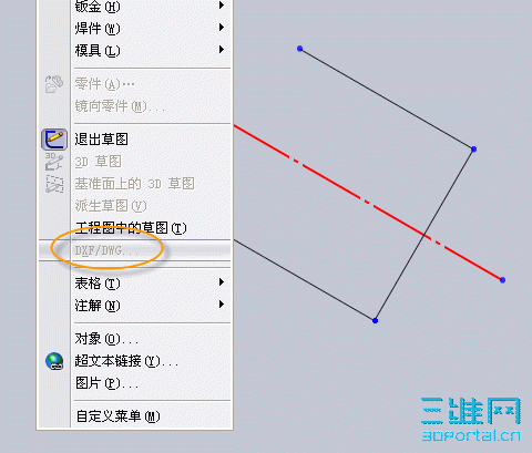

 楼主| 发表于 2009-9-18 13:46:04 | 显示全部楼层 来自: 中国四川绵阳
感谢楼上两位!!0 K1 z; ?; x5 ^
# {! O7 X8 a3 n  k1 T直接插入不行的:( A# R* {, S5 ~2 M! c& P9 h& x
! z7 `0 ~: \: Z, s! e3楼办法不错。

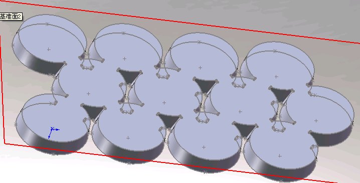

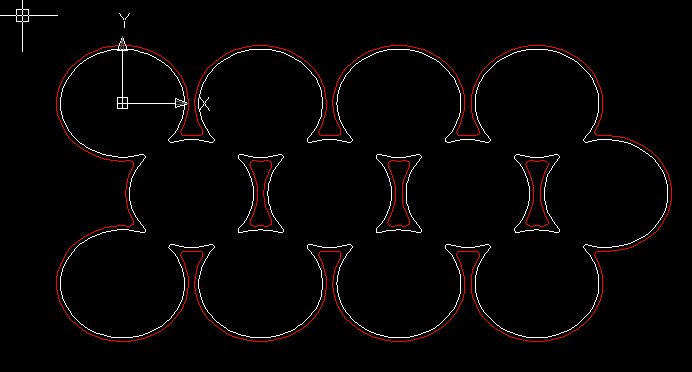

发表于 2009-9-22 13:27:00 | 显示全部楼层 来自: 中国江苏无锡
http://3上面的方法当然可行的5 k" e* o  W# C" Q( y
% ]9 D: @; Y# a# z1 l) u9 [- R5 Y  Y
不过,我觉得大多数情况下,不必要这么复杂的..你直接在Autocad中...选区中图形复制{CTRL+C}
& {/ m. g) M. U' X, t7 u. o
. V& _9 r! f6 e+ C7 Q# }
; l( h% p, W) Z" G% n% z( k2 w# |- m2 L然后直接到里面去.插入一个草图后:粘贴 CTRL+V 就行了...) x+ T5 x7 u6 B' Y0 d
1 {2 C4 C) b5 u$ a0 ?! {+ Q
上次我在画张放样的图时,Solidworks草图画死我了...实在不行.我就想到这样了: y+ o6 t2 D$ S; o% `7 @) j5 b$ O4 E% y
. R6 G! L  l) s* D% N
居然可以直接复制的..哈哈.好方便...4 j- {2 B% Y  d8 z. B+ M7 a
+ p5 R# g& r5 n+ i, U: z' O: x9 ]
, \* x+ L  z9 p不过.有点遗憾..我还是没能一次性放样成功...后面还用到一次切除放样,和一次线性阵列...
, Z, f4 F2 g! z
* t8 k9 P" ~/ e6 ^其它高手大侠们,如能一次放样出.多指教呵呵.
- B; ]  Q2 f. Y6 B3 y: M, c
( ^7 b2 s0 n( A- E' y7 l/ m5 |$ i4 M- w6 `& }, E
6 T  |0 N0 |) d
另外还有一点问题就是:::这样复制过来的图形就没办法做全约束了...
1 ~3 C3 Q/ s1 I) H; o% O
2 O& N) p% `) q" v因为图形太复杂,做约束肯定全乱掉...' I& \$ r* Z  @  f0 J0 t
5 ?4 }3 F! t7 T. F8 a- M/ S4 i
所以前提就是:你在CAD中要保证图形的准确性..然后才方便复制...
1 a: V' B& \+ S+ V- I* @
  `+ P; _! k9 U: u: {* }! {当然如果高手能很简单的做全约束..还是请多指教...毕竟SW不熟啊..+ F: H$ T" C! v' z6 W" \
% @( I% M( k; W) c" p4 M. L现贴上源文件....% z! c; ~  K- @; c6 x' x- }9 a
+ T; R; t9 j3 ^: p) \4 M+ X4 h2 F' Ihttp://2. Q0 c4 Q2 X. d6 }7 {3 K" j* V0 h9 e" }
http://2
. I  x- |( J3 x+ C
# h+ n- f+ `/ v0 |, l[ 本帖最后由 votasee 于 2009-9-22 13:29 编辑 ]
发表于 2009-9-22 13:29:43 | 显示全部楼层 来自: 中国江苏无锡
怪事..编辑后,源文件贴不上来.8 W" f& Q. X+ n6 D7 V( M& V$ Y
  E0 t. B8 c# Y8 [: P4 E真是怪事..试了好几次..RAR压缩文件也传不上来..不管了.反正图形简单..都能看懂..) q4 ]- \" \. {$ e/ M+ |
6 M5 E# q# ~! B. p' ^" L) Y) e我觉得有时需要用到CAD时,这样做还是很方便的..5 g; @: ]; P  I9 M. G" s
; [5 F7 d2 U& P% v4 G我用的是SW 2007...和Autocad2004 MINI# t* ~6 Q7 f5 q' y
