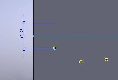

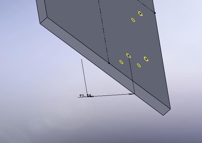

在用异型孔向导插入孔,标注对称尺寸时总是出现如图的怪现象,不知哪里设置有问题,在草图下标注没问题,请各位老师指导,先谢谢了.
8 u# c2 k& J( f% y. t: d# K- z- ]" s只要确认尺寸就跑成下图样式:' K) g* d. E% s. y8 [
只要确认尺寸线就跑了
只要确认尺寸线就跑了

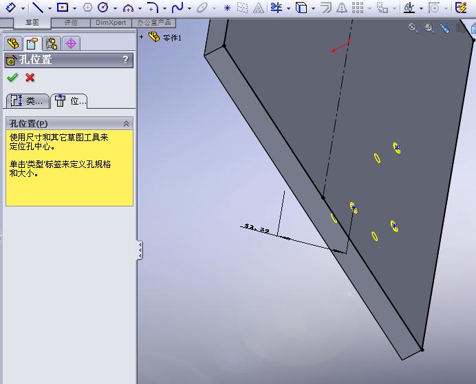

可能楼主是先插入异型孔特征,所以系统自动将位置草图建立在3d草图上。像楼主这种全部在一个平面上的孔,一般是先点选平面,再插入异型孔特征,这样系统自动将位置草图建立在你预选的平面上,当然是平面草图。
发表于 2009-9-18 09:51:53 | 显示全部楼层 来自: 中国浙江杭州
同意3楼的观点,不过先点平面,异型孔会首选此点为第一孔位置,如果不合适,将来可以删除。或者将将加工面正视后再标注尺寸!
发表于 2009-9-18 10:08:46 | 显示全部楼层 来自: 中国湖南长沙
是的,3D与平面的区别,不老叔已经说得很清楚了
 楼主| 发表于 2009-9-18 11:06:03 | 显示全部楼层 来自: 中国北京
感谢楼上几位老师的指点,按照3,4楼老师的方法,问题已解决,再次谢谢.
