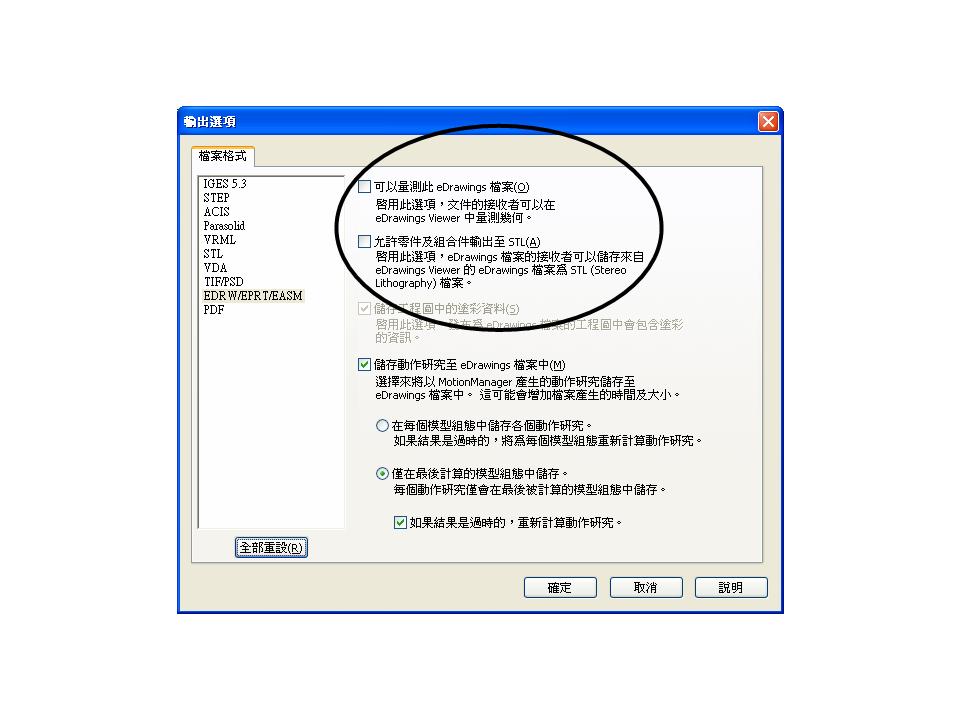

发表于 2009-9-22 21:14:54 | 显示全部楼层 来自: 中国台湾
存成eDrawings的 *.easm,再用eDrawings開啟,再存成*.exe,寄給對方就無須使用任何軟體開啟
" d& r! H0 n( b" e* Y5 S) E但有點保密的設定要注意,sw存檔時請依據你要的限制勾選9 r7 U* ^5 `7 ~' C, `
