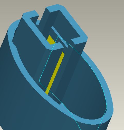

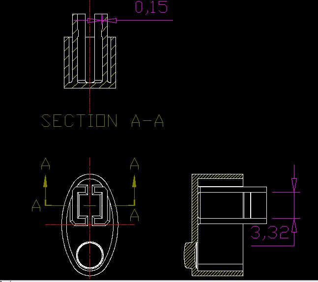

如图所示强脱的产品工作中比比皆是,出模的方法也很多,但往往被人们复杂化2 ^" Y5 k" W& X/ T! A8 N
产品1出8,材质ABS& [% S6 N% H& C) x2 X! D1 }5 G! n! m# @
要求
模具结构简单可靠。

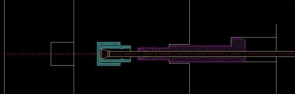

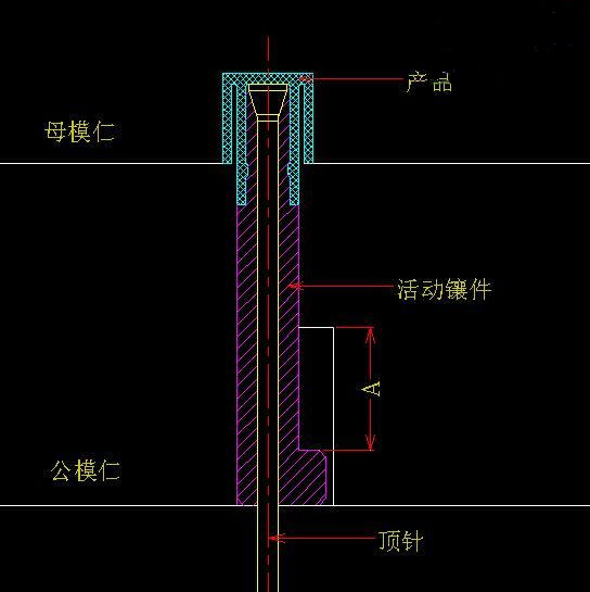

我做过一套直径330MM大的产品,里面均布12个直径55MM大的内倒扣,内倒扣肉厚是0.6MM,可惜现在这台电脑没图,改天找到图再传,我的做法是:! R/ z* ?* w$ U8 [6 T, n& E
中間四方的鑲件做活動的,镶件后面装弹簧,頂出產品時,鑲件跟着頂出运动,到一定距离,鑲件停止运动,顶针继续顶出,内倒扣强脱

开模很简单,产品倒勾带动镶件前行
' f: k+ _9 A4 e合模时顶针前的冬菇头拖回活动镶件,使活动镶件复位
