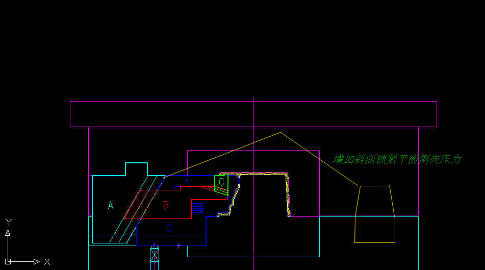

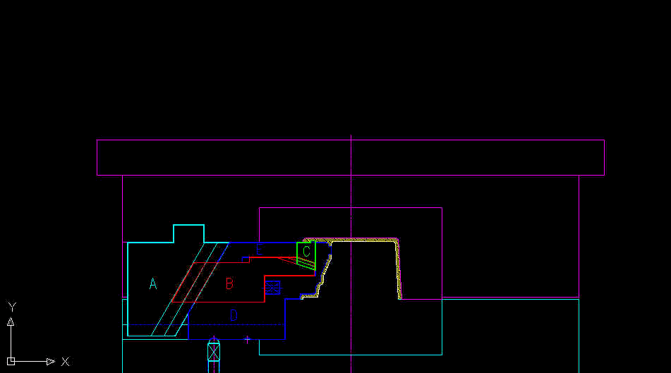

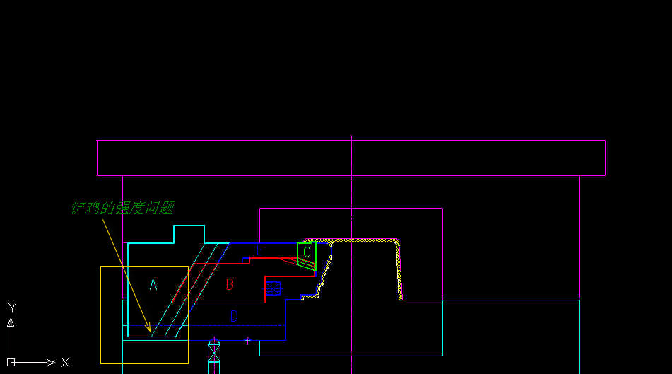

发表于 2009-9-15 13:56:24 | 显示全部楼层 |阅读模式 来自: 中国广东广州
1,看下面动画图并指出图中不足的地方。
9 ]! v/ i. U- e$ G2,谈谈子母行位的设计要领。
参与人数 1三维币 +20 收起 理由
听雨轩 + 20 好资料,感谢您对论坛的支持!
发表于 2009-9-15 14:35:18 | 显示全部楼层 来自: 美国
因为只有这一个图,很多问题不清楚,我只说一下我从这个图上看出的问题:
4 w( O, d3 a! ^7 M一、红色抽芯顶到位置时锁紧面好像和母抽芯一致了,并且前面也已经顶到母抽芯上了,我觉得前面还是留一定的间隙比较好,这样最终锁紧时是压在母抽芯的锁紧面上,子抽芯靠弹簧顶住靠在母抽芯上。
, F9 {9 v$ N; V% d! S5 K; D二、母抽芯抽出后用弹簧珠限位我觉得不好,这种机构太容易失效,失效后抽芯如果滑回合模的状态,合模的时候锁紧块会和抽芯撞到一起,还是用弹簧复位结构比较放心。- Y6 M' z9 _; N5 a6 U0 _: K3 L
这是我看出的两点问题,有不足之处请多指教。
5 _& k2 `. l5 u# U8 w# g) p至于设计要领,我没有经过系统的培训,只是在设计中用过,从没有归纳过,不过我觉得最重要的一点就是要计算好子抽芯和母抽芯的行程关系,别子抽芯没有抽出母抽芯就开始动作了,行程又关系到导向槽的角度,导向槽不能太大,要不就自锁了。* C$ [4 o; R' M( j2 W

 楼主| 发表于 2009-9-15 15:04:45 | 显示全部楼层 来自: 中国广东广州
谢谢孤兄为学堂添砖添瓦!
% e$ j' r6 O1 U2 \/ N& l: w+ G" o" e1 a我们就单一这图片分析,继续讨论。
发表于 2009-9-15 15:58:51 | 显示全部楼层 来自: 中国广东东莞
單就這個圖片討論的話:
' K1 d5 |, [# L! D' {$ i/ p  ^; S1、C抽芯沒有復位裝置,容易頂住,不往下行,導致不能脫模
# J8 O0 u9 u. v# G4 I2、行位D沒有復位彈簧,很難自動復位
& J. _7 E/ w1 Q5 E' ]& g3、彈簧珠限位不夠可靠,一旦后退過了,就爆模了。
hxg168 + 3 感谢支持!

C抽芯是靠前面的斜槽来回带动回位。行位D復位靠大斜铲机带回位!请继续交流!

我来说说我的一点浅见- }$ c$ }$ `! Q: v4 z7 A
仅供参考。
, x7 A5 o- m% L% T) E# s: }/ T至于说定位珠能否定得到,需要不需要后面增加螺丝限位与前面增加弹簧。这些都是小问题,相信只要是做设计的都能想得到。这种小问题就不说了。再说了。以图上来看,好像也有空间加上去的。1 ]! j- T4 ^! r/ u
我认为:) \) \0 @8 G& V# Y6 B: s
1.此行位大的那个,就是蓝色的那个,加工有点困难。如果分体,可能在产品上留下较多的线条。
& O5 {2 ~& c" g$ G( ?2.此行位精度要求较高。FIT模要有点功夫。. Q9 w: f2 z' h7 w: L
其它好像没有看出什么太多的问题。当然行位抽出时,可能会把产品反面弄花。
) e% L& g; v2 k+ I另外想问一下。这种2D动画怎么做的。如果在3D仿真里做倒是方便,但CAD里, 这个又是怎么做到的呢??
hxg168 + 3 感谢您的支持!轩版出马了!

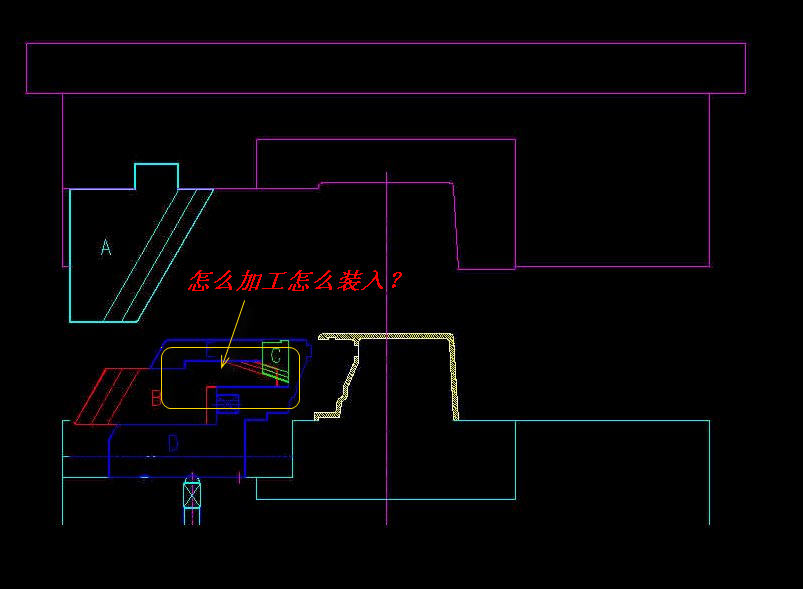

定位珠在这边起了很大的作用,它要确保红色滑块抽动时蓝色大滑块不允许滑动现象!
" E1 v4 M% w& Y% ]! ]红色滑块怎么放进去呢?母的胎盘怎么加工呢?都是值得探讨。里面还有几次重要地方。。大伙再仔细看。

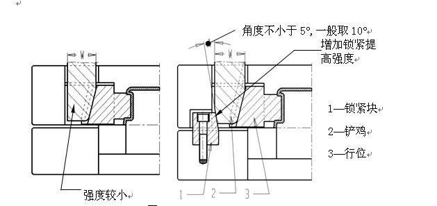

 楼主| 发表于 2009-9-16 18:12:51 | 显示全部楼层 来自: 中国广东广州

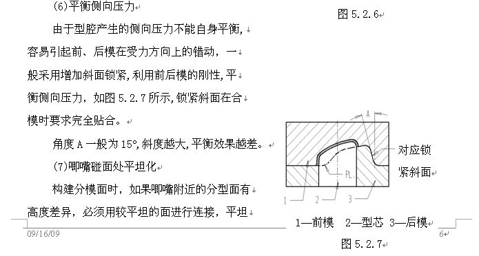

从大方向看。,
只有单边蓝色大滑块都要注意左右对称测向力平衡,如图:
$ W4 y3 K/ u. r8 Z( g' I, A5 `+ N 76.JPG
 楼主| 发表于 2009-9-16 19:29:39 | 显示全部楼层 来自: 中国广东广州

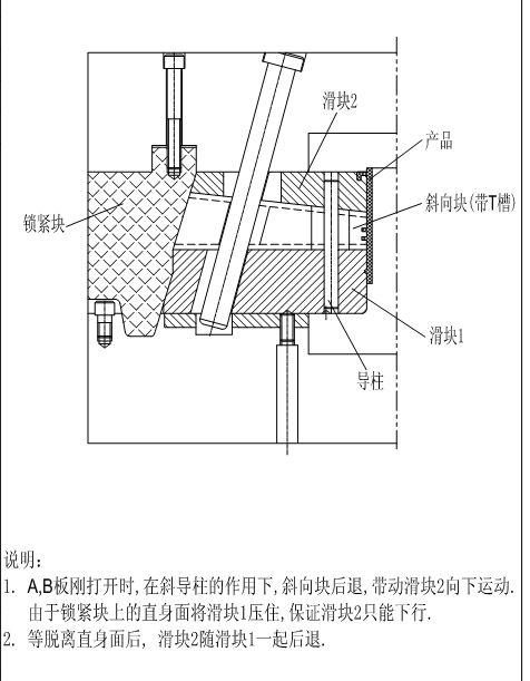

铲鸡强度问题
增加锁紧块 ,改进模具结构,提高组件(铲鸡)强度。如图:

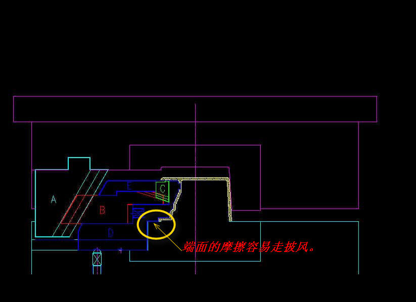

发表于 2009-9-16 19:52:43 | 显示全部楼层 来自: 中国广东东莞
E滑塊的止退部分可以做成鑲件,因為其主要功能是止退,并不是導向,這樣就可以很好的從水平方向裝入了。! S" ^& ?0 s: `; U# |: a" h
/ h+ [! y$ {/ W9 X- u) P2 _
另外,B滑塊還可以做成側面裝入,即滑塊D采用單邊鎖。1 g5 t; z  q- ]+ J+ k
( t! ?- r& d5 ~" l
因為模具要保證的是C滑塊的定位準確,對于B要求不高。
6 r# t: n( E/ U, u- \/ K4 l; p/ q; c
0 L( N; K  c6 D摩擦的部分受教了。

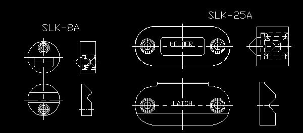

定位珠建议使用如图
73.jpg % A: v9 i" X! T+ }
/ d. O8 X$ D: W6 r, q[ 本帖最后由 开亮 于 2009-9-17 10:28 编辑 ]
