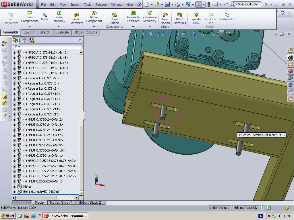

如图所示,在插入垫圈和螺母时,由于螺栓是在长孔中,标准件无法自动确定的相应位置。请问如何解决?谢谢

先把你其中的一个螺栓的位置确定,其它在约束下!, T( E9 E$ Y* Y1 C/ k! {

垫圈和螺母的配合手动添加,和螺栓同心。
