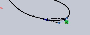

我的样条为什么不能添加点呢?需要在收尾部分随意位置添加一个点,将样条曲线分成两部分,我是用SW2009

发表于 2009-9-14 08:29:15 | 显示全部楼层 来自: 中国湖南常德
根据你的图来看是螺旋线,不是样条曲线呀,当然样条曲线添加点的按钮不可用呀。( y+ e7 q! |& c' P$ k
如果要在螺旋线上添加点,可选择一个基准面画草图,再用点功能添加点,如果没有捕捉到螺旋线上,可添加几何关系,最好采用“穿透”关系。

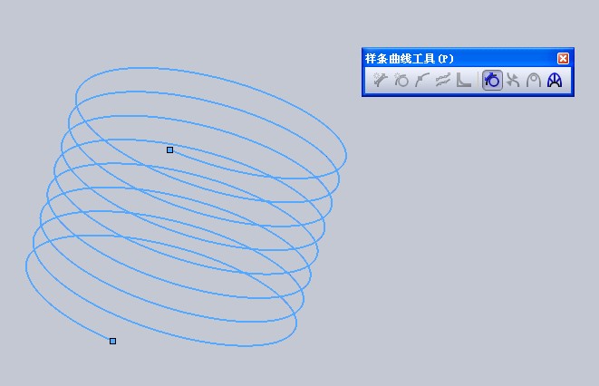

 楼主| 发表于 2009-9-14 09:03:31 | 显示全部楼层 来自: 中国河北保定
原帖由 wangyz54 于 2009-9-14 08:29 发表 http://www.3dportal.cn/discuz/images/common/back.gif
' o( m+ u% ]' {# c( ?根据你的图来看是螺旋线,不是样条曲线呀,当然样条曲线添加点的按钮不可用呀。
4 w4 y7 R: b3 L- X% t: |! t8 I4 [1 ~如果要在螺旋线上添加点,可选择一个基准面画草图,再用点功能添加点,如果没有捕捉到螺旋线上,可添加几何关系,最好采用“穿透”关 ...
可我选择螺旋线后显示的是样条曲线。我是想做如下图中选中的样条曲线

 楼主| 发表于 2009-9-14 14:13:07 | 显示全部楼层 来自: 中国河北保定
原帖由 寂静天花板 于 2009-9-14 09:48 发表 http://www.3dportal.cn/discuz/images/common/back.gif! b+ o: K8 p4 m( }2 v
加点用在平面样条曲线
我在4#的附件是网友做的,我就是想知道它里面的那个样条曲线是如何定义到与螺旋线共线的,具体看4#附件

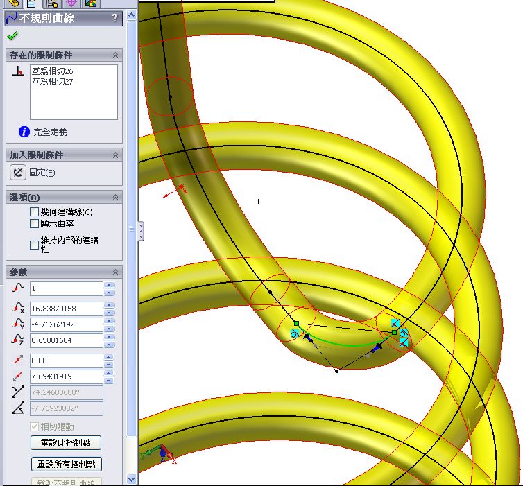

发表于 2009-9-14 14:31:35 | 显示全部楼层 来自: 中国广东惠州
3D草圖中引用螺旋線,在畫好彈簧兩頭線,用樣條曲線連接兩線頭再約束相切.1 }% N" f; d' v8 ~9 m: \

 楼主| 发表于 2009-9-14 21:28:51 | 显示全部楼层 来自: 中国河北
原帖由 danilso 于 2009-9-14 14:31 发表 http://www.3dportal.cn/discuz/images/common/back.gif' C( W  c/ u7 D7 \$ n- t1 ~
6 D+ D' y8 Z; \- c1432758
你这里面除了选中的线条外下边形成交叉的线是怎么作的

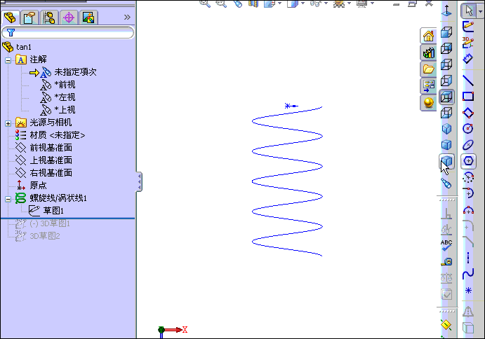

发表于 2009-9-15 08:37:41 | 显示全部楼层 来自: 中国广东惠州
做了一個3D草圖繪制过程動畫解惑

发表于 2009-9-15 08:50:20 | 显示全部楼层 来自: 中国湖南常德
不知你要什么样的弹簧,根据以上几楼的图片样式,我画了一个给你参考。
) H2 J$ A# r# `" ?' H1、如果螺距不一样,你可采用可变螺距来画;
& e" y" |& t: |% `& W& E7 H2、如果可变螺距还达不到你的要求,可在3D草图中画你想要的任何曲线来生成你所需要的弹簧的样式。只是曲线间要添加相切约束,这样曲线间才光滑过渡;% j' J) h  e0 ?; |
3、画好螺旋曲线后,一定要组合曲线,这样才能扫描成功。

还是你明白我的意思和我的困难!!!按你的我做出来了,可我不明白你引用螺旋线后为什么要将原来的“在边线上”关系改为“固定”,我原来的问题就是出在这里,这是我不明白的关键,希望你能解答
发表于 2009-9-15 15:51:35 | 显示全部楼层 来自: 中国广东惠州
因為有時候引用的線是不能編輯的有可能在切除時會切不斷,3 T  w! N! B" B- }( T' n: p
固定是為了在約束時怕引用螺旋線會移位.
