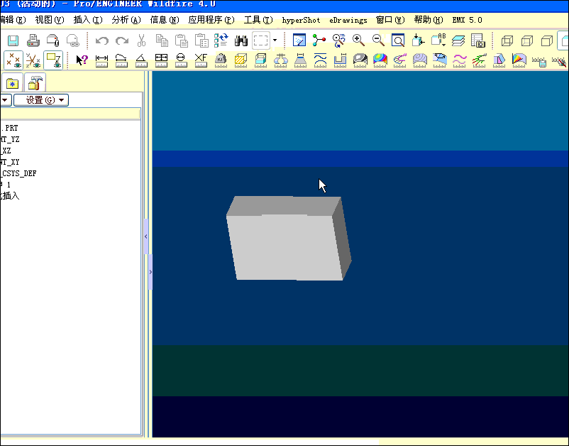

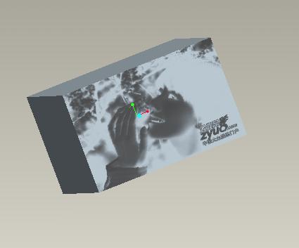

请问:如何将一张图片,贴在PROE所建立的模型的曲面上?! U* U0 R$ ]: e9 _7 C0 a
为什么我在上传图片时,遇到问题,弹出“:来自网页的消息,图片文件名无效的” 窗口,这到底是什么原因?请管理员帮忙解答一下,并请帮我发的问题解决一些。谢谢!
xsd.rar
9.87 KB, 下载次数: 59
贴上的图片效果图

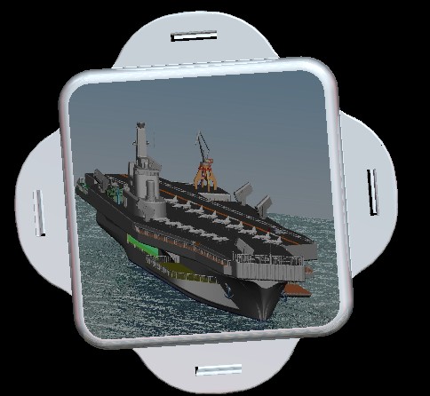

谢谢您的指导,按照您教的方法,我试了,果然不错。但发现一个问题是,那图片显示的没有原来的那么大,再请问您一下,图片的像素大小与要贴图的曲面大小是否有关系?还有一般情况下,要将原图很好的显示在曲面上,像素要多大才行呢?请您再赐教!谢谢!如您有空,E-mail告知,cry2008.good@163.com,不甚感激!!!
 楼主| 发表于 2009-12-28 23:24:40 | 显示全部楼层 来自: 中国上海

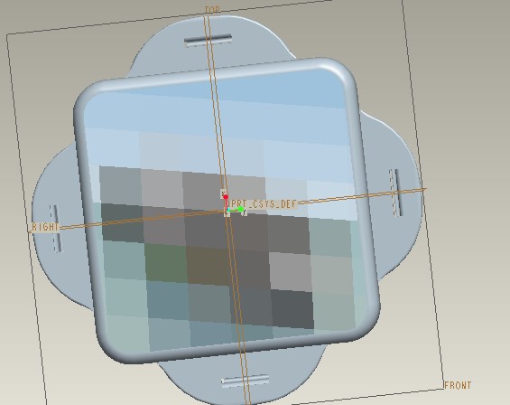

不知道是为什么,贴的图就是没您贴图的那种效果?再次请您赐教!谢谢|!!!
120*120mm的实体面,贴图的效果怎么是这样的呢?
贴的图
贴的图
 楼主| 发表于 2009-12-28 23:31:23 | 显示全部楼层 来自: 中国上海
在我使用了视图里的渲染窗口之后,效果就出现了,可是我一点鼠标就恢复到上面的那个样子了.这又是怎么回事呢?
效果图,可是点鼠标就没有这种效果了???为什么?

7 y8 ^- G% I: q8 g5 S( d. R! ^6 {6 w你下面图片问题很大部分原因是你的显卡问题, 网上很多人都遇到了, 更新驱动或者换好的显卡就解决了, 还有个可能是你的图片太大了. 还有要把副本设置为单个.
, N; [5 C6 y2 e, Z. \% ~/ ^% c, @& A. |
要想完全显示一个图片最好曲面大小跟像素大小一样, 1024 X768的图片贴在1024 X768曲面上.

' {% F, U. v( h' F. V( e, U你下面图片问题很大部分原因是你的显卡问题, 网上很多人都遇到了, 更新驱动或者换好的显卡就解决了, 还有个可能是你的图片太大了. 还有要把副本设置为单个.
4 f: s/ B. P; m, W( l
/ \' l  U2 v( y# e! k* b要想完全显示一个图片最好曲面大小跟像素大小一样 ...

  可能是因为我的显卡问题吧,集成显卡,待升级中……呵呵,见笑哈。谢谢您如此热心的帮助。由于本人初学渲染,对这方面的介绍的书籍有限,如果您还有关于渲染方面的资料,麻烦您能传份资料给我,邮箱:cry2008.good@163.com   不甚感激!!!
