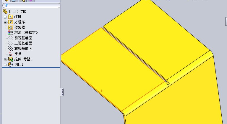

" [& j2 T  ~* u& `/ k) g为什么会这样。
 楼主| 发表于 2009-9-11 11:29:28 | 显示全部楼层 来自: 中国四川成都
回复 2# 寂静天花板 的帖子
不能?看看我发的图 文本文档.jpg 1 u. b  }! }# V+ }- n0 ?
教程里边人家是做出来了 的。。。! K6 n' p% t9 x( @, d

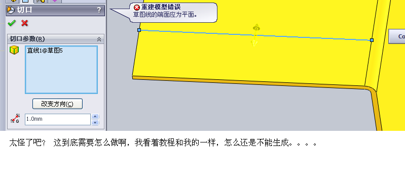

 楼主| 发表于 2009-9-11 11:32:07 | 显示全部楼层 来自: 中国四川成都

发表于 2009-9-11 12:50:48 | 显示全部楼层 来自: 中国河北廊坊

发表于 2009-9-11 23:21:33 | 显示全部楼层 来自: 中国广东广州
切口命令是用在实体转钣金之前。
7 ]  v+ ]9 q7 K! T楼上有位兄弟说得对:切口之前不要倒圆角。
* J0 ]* u# z! s& c8 F( J# d切口之后从实体转钣金会自动添加圆角。4 c& G# o& ~# T
个人意见,仅供参考!

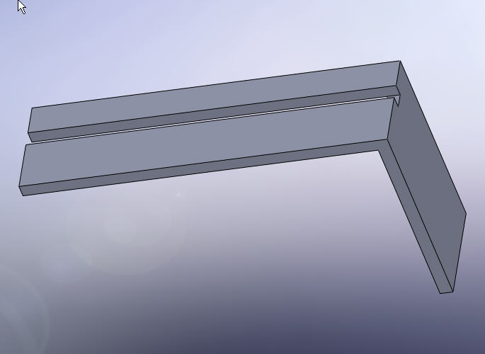

发表于 2009-9-14 16:26:32 | 显示全部楼层 来自: 中国江苏扬州
切口是实体转钣金用的,请问你在这切口做什么用呢?这里可以拉伸切除就行了
