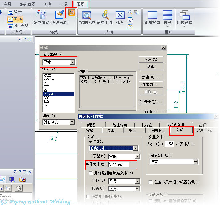

如何一次选取多个尺寸进行修改?以前的版本上可以,现在ST的版本找不到这个功能了。请指导。谢了先!!

 楼主| 发表于 2009-9-11 09:47:47 | 显示全部楼层 来自: 中国重庆
我的意思是:假如尺寸标注太小的话,我可以把那些全部选项中让他一下都变大些,我这样也不致于一个个去选吧,以前的版三里有,不过ST的我不知道这个功能在那里.

% e% f2 E+ u, i. u2 b3 c) y4 C我的意思是:假如尺寸标注太小的话,我可以把那些全部选项中让他一下都变大些,我这样也不致于一个个去选吧,以前的版三里有,不过ST的我不知道这个功能在那里.
6 r$ m& M: E& i5 I
啊,是这么回事呀,那就在样式里改好了.不用去选尺寸,# D$ h' I& c0 c# f
最好的办法是在模板里设置,这样会一劳永逸.建议你看一下论坛里的一个专门设置模板的贴子:
* }9 `4 J8 x1 r( r& @http://www.3dportal.cn/discuz/frame.php?frameon=yes) l4 g1 h6 e* b9 Z: v1 d
我便是按照这个来做的.2 `+ p. a; w( N1 N" A7 |/ N

 楼主| 发表于 2009-9-11 12:57:36 | 显示全部楼层 来自: 中国重庆
不是这个,这个我知道.不过还是谢了.比如说我前面用的是A0和图纸,这时字体的大小我设为20mm,然后我在后面插一张A4的图纸.,标出来的尺寸还是这么大,如有5个这种尺寸,我同时把它们选中,变为3mm.在不影响前面A0图纸的前提下.怎么弄.

这个弯绕得快绕地球半圈了,; E2 N( E% [/ c8 a
如果只更改字号,好像只有一个一个改,另一种方法是:不同的图纸定义不同的样式,这样可以选多个尺寸进行切换就是了.
