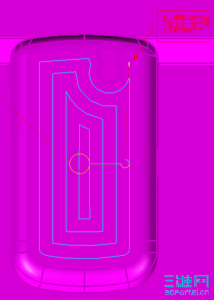

UG加工平面能跟刀吗?我用UG加工平面第一次加工用大刀,但是有的地方空间太小加工不到,第二次加工时我想用小刀加工没加工到的地方,能用跟刀的方法吗?POWERMILL可以做到,不知道UG能吗?那位高手能指点一二?

你说的是二次开粗吧,可以用参考刀具或者PDW,这两种方法都可以避免走空刀,只加工大直径刀具留下的余量。

回复 2# WHC44 的帖子
我说的是精加工平面。不是二次开粗,请问PDW是什么意思?1 U: u# H9 i7 p8 z, E0 Q* D4 i# b

那就用小一点的刀具单独加工这个区域了。

先用大的刀具加工,余下没有加工到的区域。没加工的区域就用小的刀具单独的加工了

(没加工的区域就用小的刀具单独的加工了)你怎样单独的加工?画范围限制很麻烦的,有没有更好的方法?象POWERMILL就可以

支持一下,用PM不用边界,直接参考上一个刀路就可以了??难道UG没开发有这个功能??二次开粗都有!为什么没有二次光刀呢?或者有 我不知道!!请高手出来过招

像楼主这样先用大刀走,肯定有加工不到位的地方!再用小刀跟一刀,选范围一点都不麻烦!选取范围时一定要俯视图。用任意选就可以了!

看来你有进步了,这么大的地方,又不是特小的,为什么不选择一把能过的刀呢??那样又没接刀痕迹, :lol:

用型腔铣在切削层中选仅底面范围只有一个深度像光底一样。再选一把参考刀具应试可以吧%……高手指教下吧
