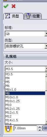

我用的是SW2009SP4.1,记得SW07时有的!难道我记错了?
0 K# o  k: P- p! L9 M+ |) H- r5 U QQ截图未命名.jpg 如图!

怎么可能会有M7的螺孔,这都是标准的,不是你想搞多大就搞多大的啊* ?( L4 a# N6 n7 i
看你说这话,觉得很好笑,看样子你的功底还不怎么的,需要努力啊,不要再搞这样的笑话啦

打个φ6的孔,搞个φ7的装饰螺纹线,OK

螺纹标准直径系列里就没有M7这个规格了,07里好象是有过,估计是做软件的不知道出的BUG,09修正了吧

呵呵 非标螺纹 应该是没有的 难道你还自己车个M7的螺钉出来???

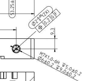

是有M7的螺纹啊,前两天公司还做过图呢,发现没有M7的螺纹异型孔,自己画上去的啊

是自己不知道有M7的螺纹,还说别人不懂,晕!!!2 U  J5 [. E, P+ A5 j  Z
我手里就有2只M7的丝攻。

我还见过M8.5×0.8的螺纹呢——那是一个生产特种配件的厂,专门制造一种专用配件,为防止别人的仿造,就把螺纹定为这种规格——M8装不上,M10 也装不上——只能用他们的。
