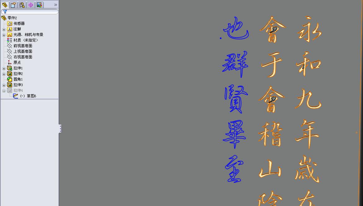

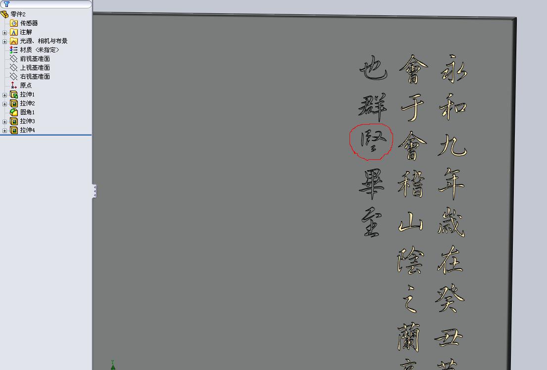

19.JPG 20.JPG 5 X. J  }# |+ l& z# F' @- ]# U
在实体上的文字拉伸切除总是会出现少笔画的显现,检查文字草图也是闭合的,不知道怎么回事,请大家指点。谢谢!: Z5 P, r$ ?* a, K& m2 [% k

可能是多層迴圈或巣狀迴圈造成,可用輪廓選取的方式做做看.

水土不服,汉化的还是不好,英文没事的,试着选其它字体。
发表于 2009-9-9 15:15:16 | 显示全部楼层 来自: 中国江苏常州
把缺的笔画再单独作一个草图,再拉伸切除

不知你用的什么版本,我用09做了一下,没问题。

拉伸切除结束前先检查一下是否还有某些壁画没选取,有的话用鼠标补选一下就可以了

因为有孤岛问题,计算机无法自已识别作者的意图,只能自已选择。

问题已解决,谢谢各位,现把解决方法与大家分享,在草图编辑里右键选择“解散草图文字”检查缺笔画的文字,将未闭合或自相交的线条休整,OK,(放大后才发现有很小两条交叉线,修剪后就好了:))
