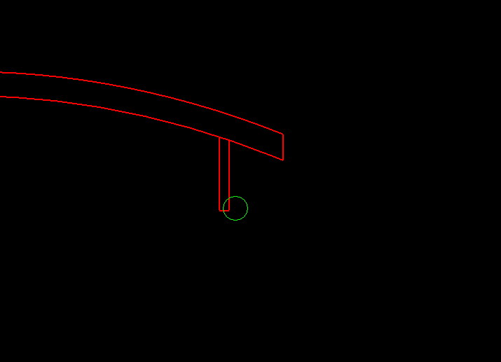

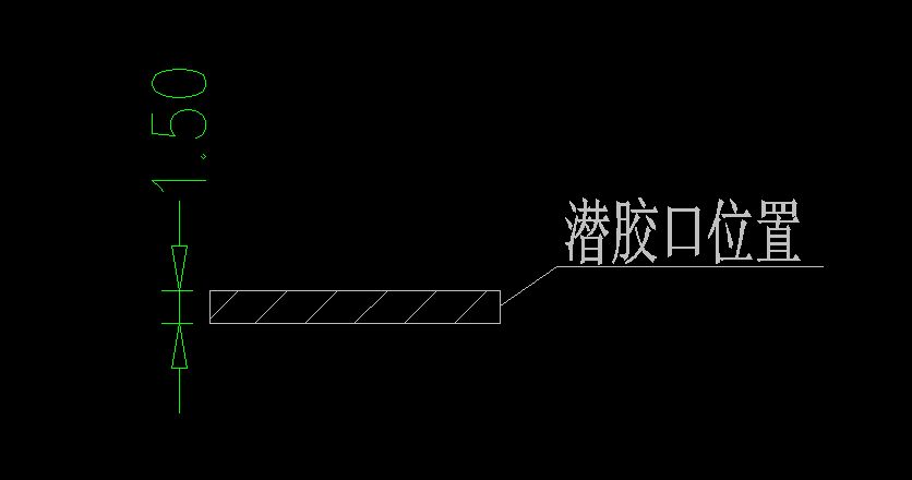

第二题,简单些欢迎大伙踊跃参与!版主感觉需要分开讨论,就帮忙分割一下主题。
+ E: d$ ^' m( Y5 a" X( V4 \如果制品是扁平形状,厚度较薄,一般情况下不能做潜水浇口。假如客人要求要做呢?怎么办?你可有什么方案?如图:1 p) X+ t& j6 D7 I: m0 {8 G
- ?, V; V0 V6 }" _' A9 L
5 W3 w4 L8 `3 d& U8 Y  e+ e

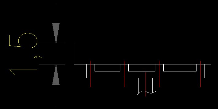

发表于 2009-9-7 10:48:27 | 显示全部楼层 来自: 中国北京
隔专业也是隔座山呀!专业名词都不是很懂,我是搞非标设计和机械加工的!
0 ~( \8 H( W3 G5 W我个人的理解,楼主可不要拍砖头哦!
$ i4 Z4 v# r3 n4 {: d3 P为了达到平衡进料 保证各型各处的料相近,
/ U9 I; f& u4 Q/ k8 m7 [6 V多做几处隧道浇口 有利于迅速充满型腔,如图!
 楼主| 发表于 2009-9-7 12:41:12 | 显示全部楼层 来自: 中国广东广州
原帖由 machangqin 于 2009-9-7 10:48 发表 http://www.3dportal.cn/discuz/images/common/back.gif6 @1 ?& P2 W7 t* _3 Z( Q7 t9 p: b
隔专业也是隔座山呀!专业名词都不是很懂,我是搞非标设计和机械加工的!/ }4 f' u; \5 o2 v4 a3 a& Z
我个人的理解,楼主可不要拍砖头哦!
- `* X9 u. \& V  r& z$ Y为了达到平衡进料 保证各型各处的料相近," n6 O) u! Z* v5 `
5 j( U/ V  `; J6 Q
机械兄,你设计的田累死牛啊!过剩会回流,多夹线易断,内应力大易变型。另不好切割,影响外观# r0 }9 [+ O; A, u; |; V) D+ q" Z
谢谢你的参与6 ?$ m( [# w6 p  K3 z0 P8 P
+ u# C& s9 Z2 T( X
[ 本帖最后由 开亮 于 2009-9-7 19:45 编辑 ]
发表于 2009-9-7 12:52:41 | 显示全部楼层 来自: 中国北京
呵呵,见笑了,你搞得太专业很了,达不到5年恐怕都不是一个等级的级别!/ d/ l, m: R; z. u1 h5 j, N% K
保压来制止回流,切割是肯定的,外观嘛,应该问题不大!

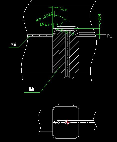

公布答案。
如果制品是扁平形状,厚度较薄,一般情况下不能做潜水浇口,但可用浇口镶件把浇道及浇口升高5—8mm。就可以实现潜水进胶了。(不知孤星兄是这意思吗?)如图。, h( D3 p/ n$ Y; R$ n

差不多,就是这个意思,我也有个问题问一下,如附图所示,如果从绿色圆圈处注塑,该怎么开浇口?

我想了解一下:用浇口镶件把浇道及浇口升高5—8mm,有什么特殊意義嗎?這樣減低了塑膠的沖擊力,可能會填不平薄板。5 J" ^1 C6 ?$ R
3 p, v5 b6 l# D3 l7 q
不升高行不行?
 楼主| 发表于 2009-9-10 10:24:49 | 显示全部楼层 来自: 中国广东广州
回复 14# tycat 的帖子

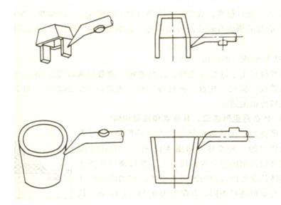

一般来讲,做潜伏式浇口需要一定角度形式,才可以脱模,不升高角度变大了,不利脱模。以下一些资料供你参考。; l( l( ~3 m2 e8 H; Y- r/ G7 [6 ^
什么是潜伏式浇口,其特点和应用如何?# |4 Z7 U6 `' Q
   潜伏式浇口,又叫隧道式浇口,是由点浇口演变而来,其结构如图所示,它既克服了点浇口模具复杂的缺点,又保持了点浇口的优点。潜伏式浇口可设在动模一侧,也可设在定模一侧。它可以安置在塑件的内表面或侧面隐蔽处,也可安置在塑件的筋、柱上,还可安置在分型面上。而利用模具的顶出杆来设置浇口也是一种简便易行的办法。潜伏式浇口一般为維形体状,且与型腔成一定的角度,常为20°〜45°,浇口尺寸可根据点浇口尺寸选取。 : w6 P( s; A/ W) w7 d
6 B) j& e. s* R5 S, a8 `' W   (1) 潜伏式浇口的优点 % L& c$ f$ T# P, R
   1)  进料浇口一般都在塑件的内表面或侧面隐蔽处,不影响制品外观。
1 a7 O3 G7 W7 U; ^$ @   2) 制品成型后,在顶出时会与塑件自动拉断。因此,易于实现生产自动化。
3 G! M* @) q2 v% m" o3 [   3) 由于潜伏式浇口可设置在制品表面见不到的筋、柱上,成型时不会在制品表面留下由于喷射带来的喷痕和气纹。 ; `) S9 p' ?1 [# O4 l4 T
   (2) 潜伏式浇口的缺点 - z9 L; }9 ~3 `& r
   1) 由于潜伏式浇口潜入分型面下面,沿斜向进人型腔,因此加工较为困难。
7 B0 |, M1 K# m' b! ]; @% C% d8 i   2) 由于浇口的形状为圆锥体,为顶出时便于切断,所以直径应偏小,但对  时,由于压力损失太大并易冷凝,故不大适用。
9 ]) O( J9 Y4 t, Y/ Y5 [( v( S2 f   (3) 潜伏式浇口的应用
) M0 O0 p4 x. r. e潜伏式浇口特别适用于从一侧进料的塑件,一般适用于两板式模具。由于在顶出时对塑件有较强的冲击力,因此,对于过于强韧的塑料如PA等,则难以切断;而对于脆性塑料,如PS等,则易于断裂而堵塞浇口。/ I9 _* Q  Y0 ^+ m* n7 E. {) n5 O
7 u, f. v  ^3 R
