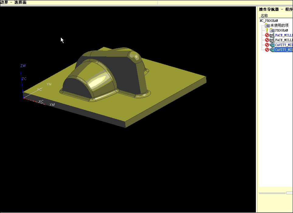

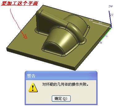

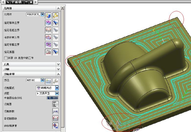

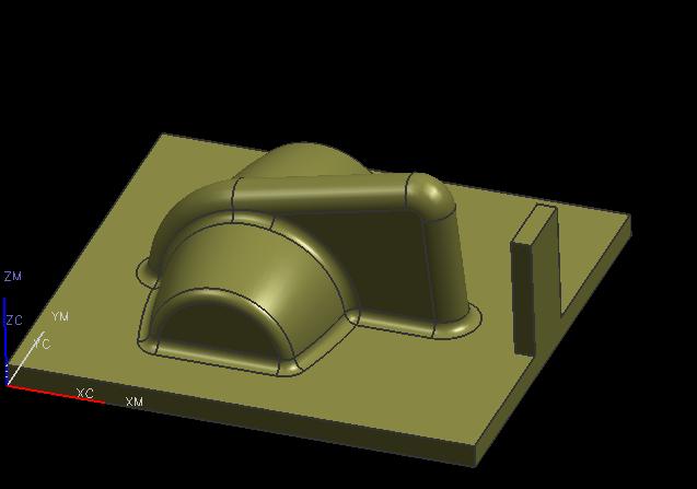

在加工平面时竟然生成不了刀路了,也不知道是什么原因。高手们请看一下是什么问题吧,,再指点指点解决的方法。。感谢啦……

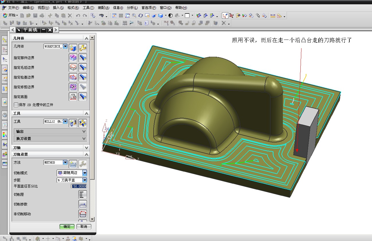

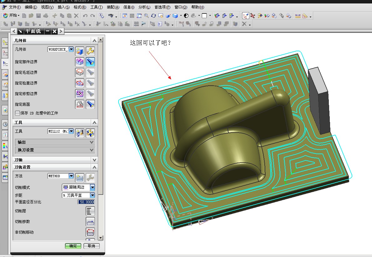

可能图形的平面有问题,用型腔铣,用层控制深度,只切一层,保证可以。
发表于 2009-9-6 21:11:43 | 显示全部楼层 来自: 中国广东东莞
这种问题经常都有的了,也许我的方法能帮到你,。看图。
otnt + 3 应助

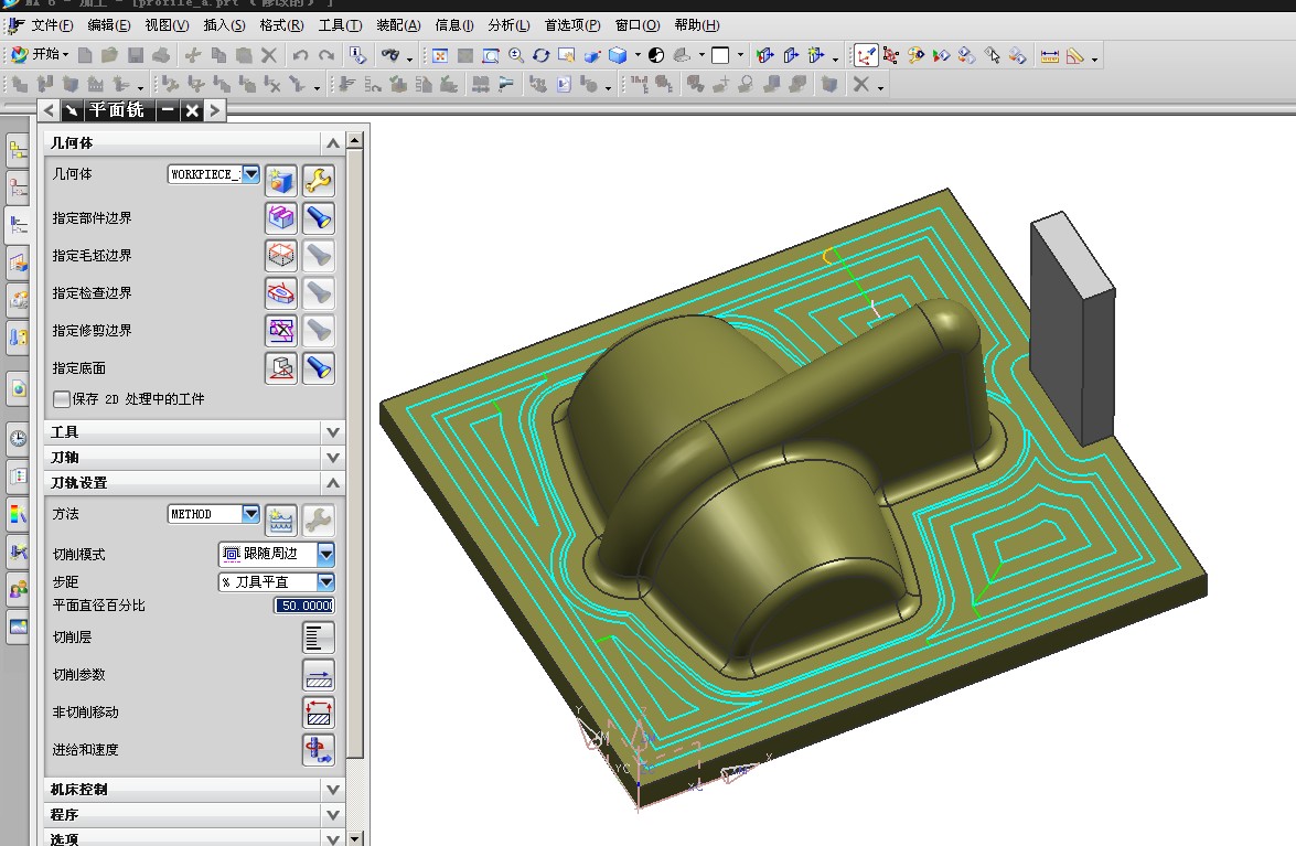

发表于 2009-9-7 20:19:47 | 显示全部楼层 来自: 中国河北秦皇岛
楼主; S! p$ w! V; d1 p# h; u1 [% I: U
这个只需一个非常简单的二维程序就可以搞定的
( d% v. X" c3 B0 R) l9 n6 O& }没有必要搞那么复杂6 ]6 C6 A: _+ C# S
; L5 y5 f0 h' P* F6 |) ~7 R* E
选择内部的线为边界,材料侧为 内部  g* K$ d1 ]; ]% N* {3 f5 G
选择外部轮廓为边界,材料侧为 内部1 T' |7 h, K4 l4 j4 y4 }
5 I) I; J  G1 d" F5 S刀路非常漂亮
otnt + 3 应助
发表于 2009-9-7 21:46:27 | 显示全部楼层 来自: 中国广东东莞
回复 7# cuixuanfeng 的帖子
如果是象这样的图形呢,你的那种方法可以用得到吗? :) 如图。
发表于 2009-9-7 22:49:22 | 显示全部楼层 来自: 中国河北秦皇岛
看来楼上的兄弟和我较上劲了,呵呵呵

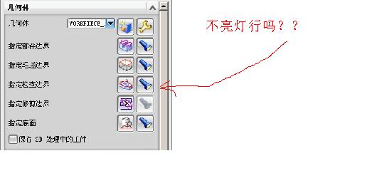

发表于 2009-9-7 22:59:07 | 显示全部楼层 来自: 中国广东东莞
较劲就不敢当,交流一下而已,那个灯如果不亮呢?如图

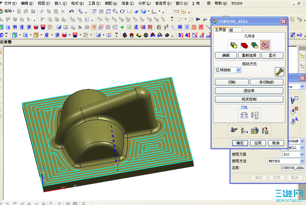

发表于 2009-9-7 23:23:56 | 显示全部楼层 来自: 中国广东东莞
看到高手用很多方法在做!我也试了用一种方法,不知道用这个行不行!如下图 请指教

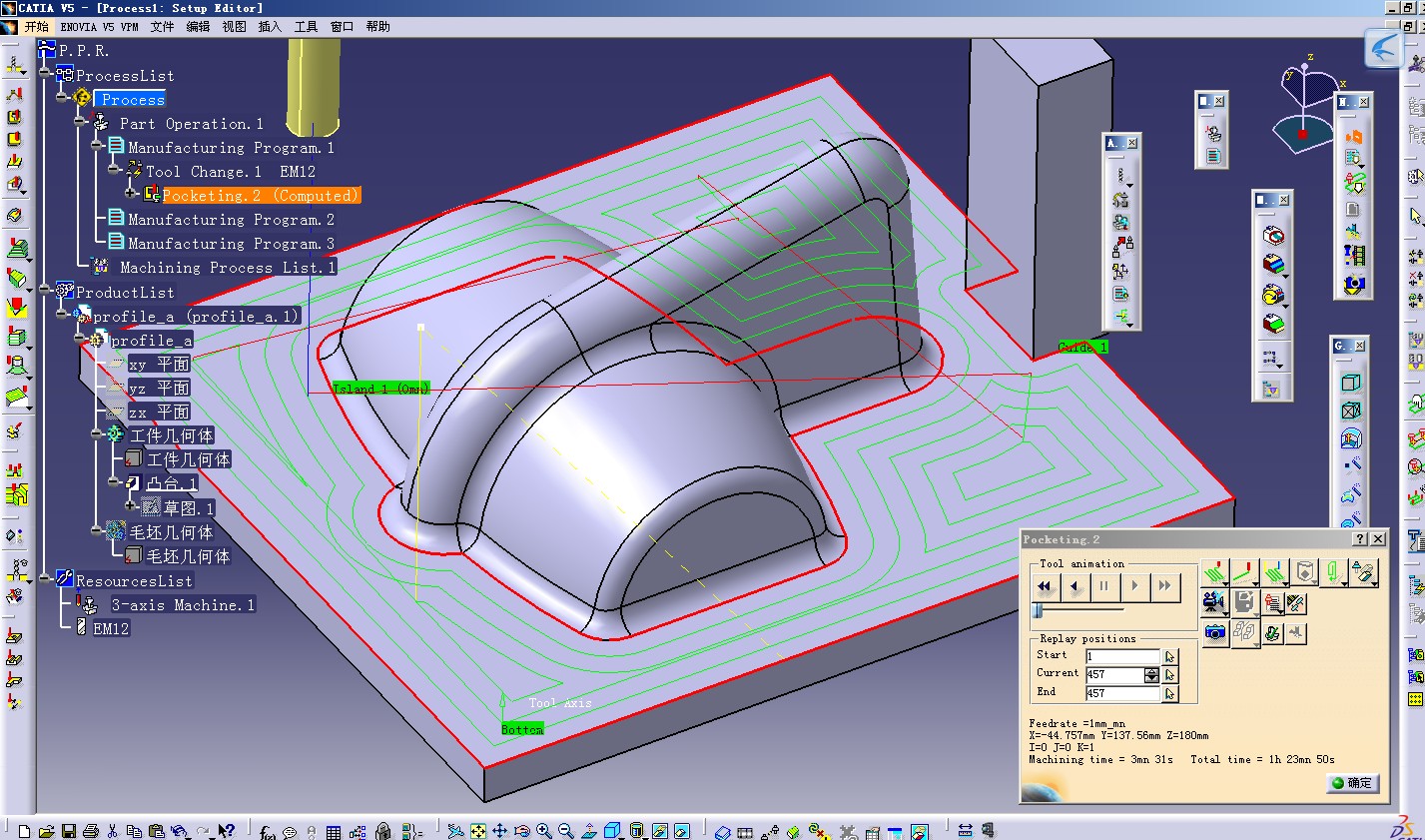

发表于 2009-9-7 23:29:16 | 显示全部楼层 来自: 中国河北秦皇岛
有何不可,这回没有亮吧?
CATIA的加工在这个方面更是方便哦
CATIA的加工在这个方面更是方便哦

发表于 2009-9-7 23:30:50 | 显示全部楼层 来自: 中国河北秦皇岛
11楼的兄弟用的是三维的加工方法
" Y; f/ A4 n+ |8 w3 ^( v7 _如果用三维的加工方法
" A' p8 i; W4 B3 v8 a* N0 G3 ?那方法简直是太多了
  A7 K  _* b- g; K+ T# @呵呵

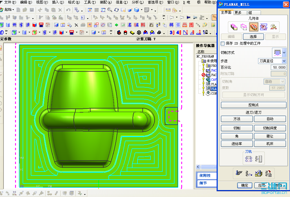

发表于 2009-9-7 23:55:01 | 显示全部楼层 来自: 中国河北秦皇岛
其实那个也是可以加工的# V3 y% d4 g9 y5 [+ K& S8 h. z
只是边界会有一点点的毛边* p' |! b/ m" O! q8 G- o4 K5 @! k
1 B. ?1 @% V" j8 w- `1 m
这回重新修改
4 y# \! Q' l( C. M0 `3 T: ]+ g没有用一条辅助线3 b# y/ W5 z% G
应该够清楚了吧?
otnt + 2 上传一下part吧
