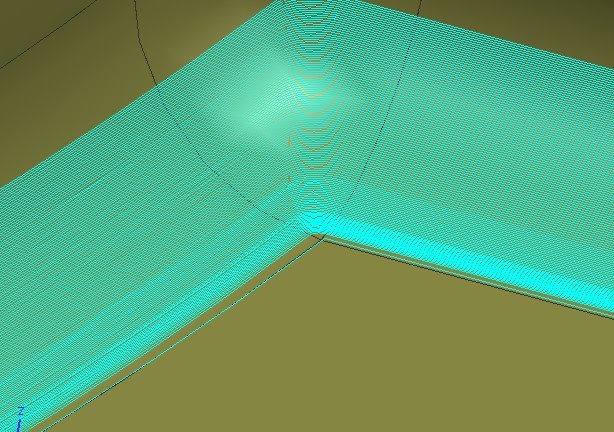

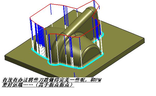

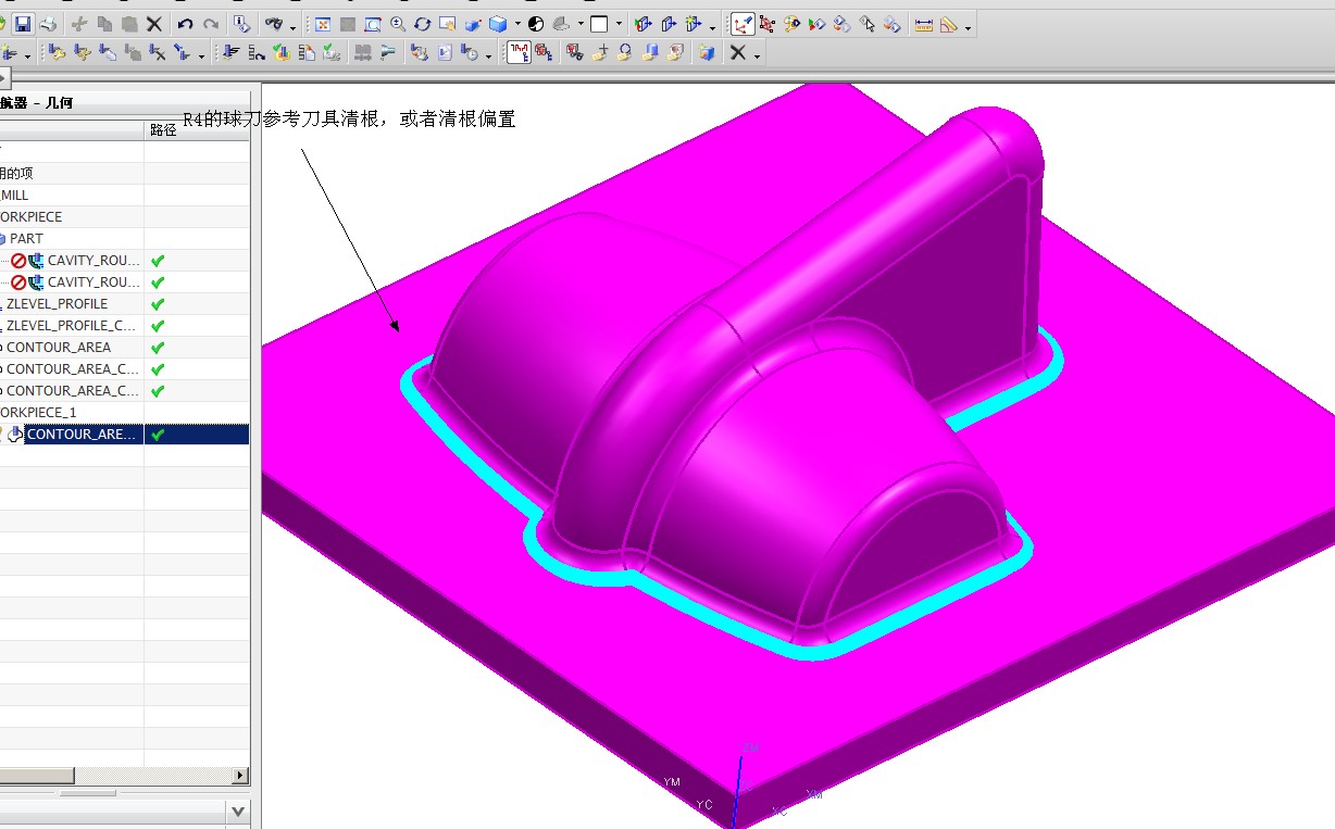

这是我用PM和UG各做出来的两条刀路。相比之下,PM的最佳等高做出来完美多了,UG我用了固定轴曲面轮廓铣,但做出来的效果不是很好,最后的时候提刀变多了……请高手们指点下UG中应该怎么做呢??

不是。是最佳等高来的,你有什么好的方法吗?我试过了如果不将区域延伸最后的提刀会少一点的

这个也太简单了,
- C2 L! ?9 y  ?- i5 [/ |& p3 \选择底部R面为加工曲面; {$ L2 C: u% y& w) h- d
等高,深度选择最优化
1 S; t, J* V; n延生一端距离,然后设个最小切削长度(设大点),保证一个提到没有  , M7 u9 A* l& @( X) V' V- I8 t
% y- K0 m% Z. P( Y不延生就不要选择加工曲面,直接工件然后删切削深度,把不要的去掉,深度最优化,同样设个最小切削长度

你图片上UG里用的是清角刀路,,UG那最佳等高走出来的不漂亮,用普通等高,用层加密R位置

建议楼主用清根方法6 y& S; x( r" F$ Y! |
此种加工在UG中最适合用清根" y) t% o3 v- X  B" t4 u/ b& G5 a+ e# G
而UG就像楼上的兄弟所说,走不出来这么漂亮的刀路
. `& e/ J9 R7 @+ @, k2 F( m, i除非做一些其他辅助方法' o# h% h* y3 N/ U9 B0 j- M; y' N
在有限的时间里,追求效率的话就用清根,简单安全省时省力,刀路漂亮

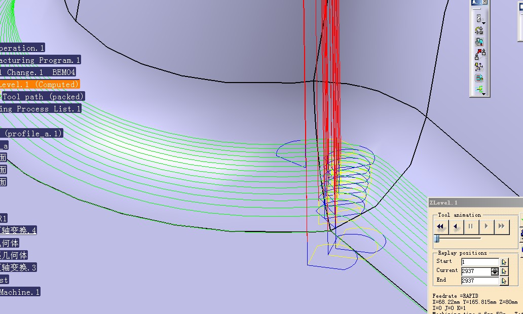

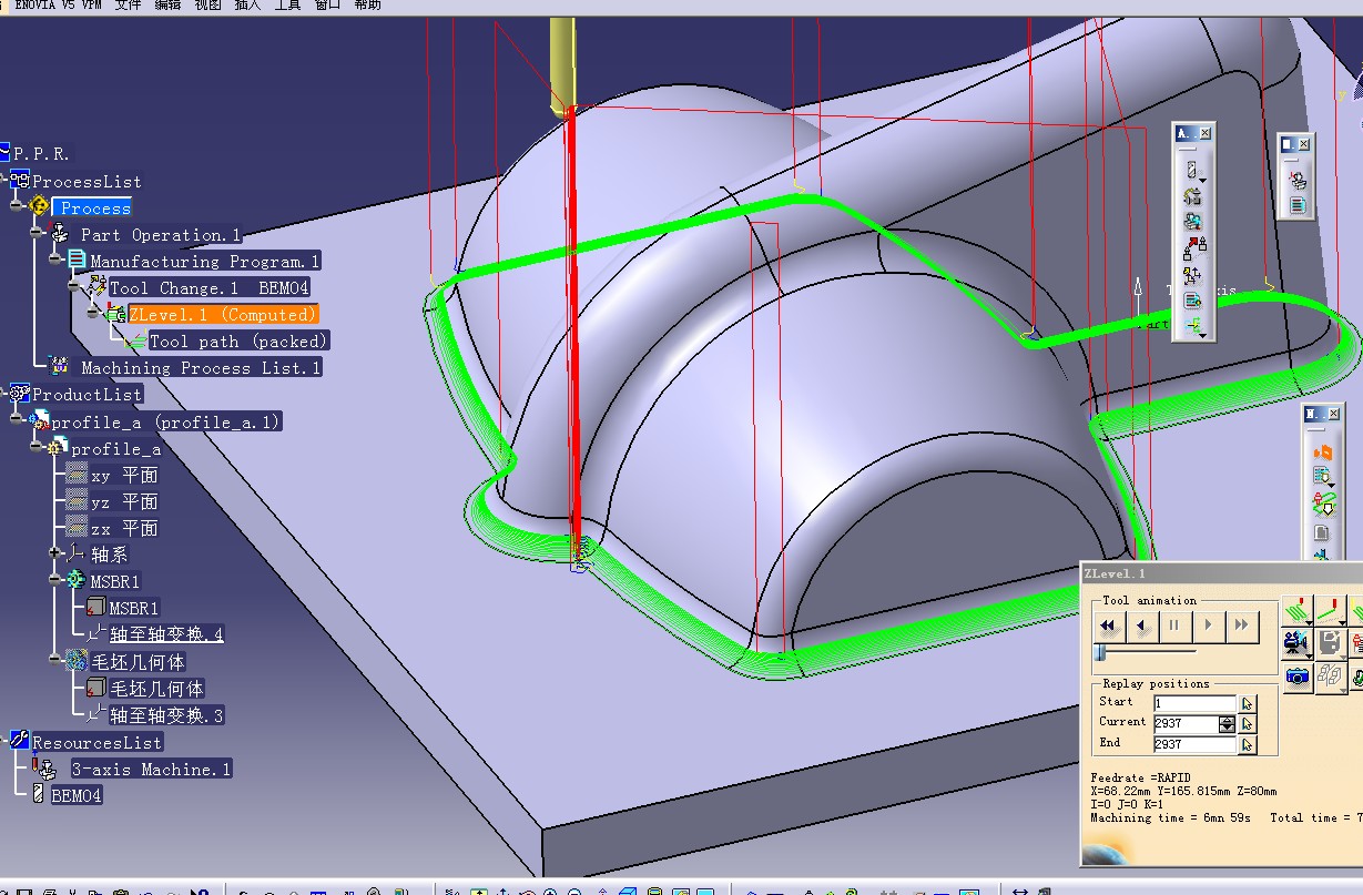

9 r0 ^+ g, ^& m) T试了一下其他软件的等高加工,效果还是不好
otnt + 3 CATIA 加工也会,不错,呵呵

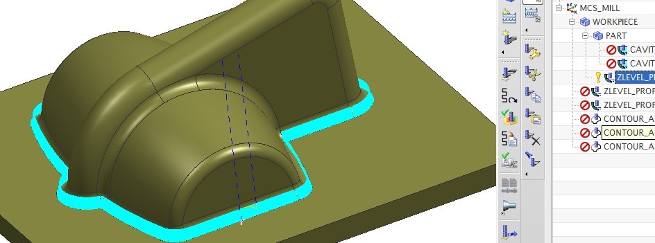

补个效果图别说我光说不练,下次看到就只动口不来图了5 L) y) k' s* B4 S

titter   还不是用普通等高,采用层加密的方式。。晕,。1 q: u( D0 w( d) i' l; r
1 ~6 Q& X1 t% J# ^4 q5 v2 `% J1 v) R4 h0 r' R& e% b# v8 ]
实例证明,我五楼的贴并非灌水 :victory: :victory: ,这么简单的东西,不想动手。

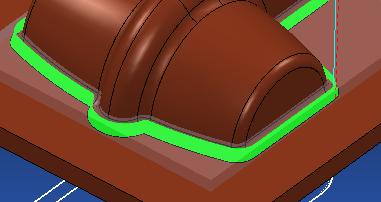

发表于 2009-9-7 20:42:01 | 显示全部楼层 来自: 中国广东东莞
工件底是平面~不选择面用层限制走等高会好些!

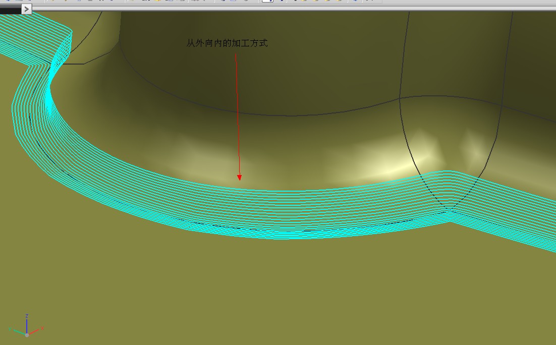

发表于 2009-9-8 00:55:52 | 显示全部楼层 来自: 中国浙江宁波
UG6.0 有个层优化
参与人数 1三维币 +1 收起 理由
otnt + 1 技术讨论
发表于 2009-9-8 00:58:28 | 显示全部楼层 来自: 中国浙江宁波
是自动优化,不是向4.0那样手动加密
