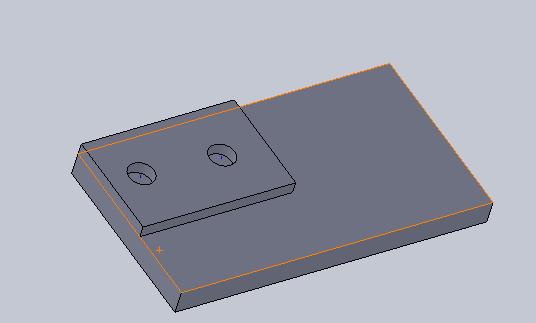

如图片:2 S5 y, k! P4 w$ x& j

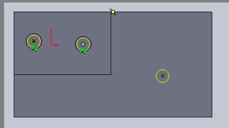

在装配体中已经指定好大小两块板的配合关系,现在想根据小板上的两个孔在大板生成两个螺纹孔以便于用螺丝固定两板,在指定孔位置的时候遇到如下问题:当先执行“异型孔向导”命令,再在大板上选择一个面的时候,只能定位孔中心和大板各个面以及边线的关系(无法和小板上的特征产生关系),但如果先选择面再执行“异型孔向导”命令的时候,则程序会自作聪明的把第一个孔的中心位置定位在选择面的时候所任意点击的那一点,如图片中大板右下角那个孔:: o: C5 R& R0 C5 }
2.jpg * w2 ?% r9 A: p* M/ a
然后在指定其他孔的位置的时候可以捕捉到小板上两个孔的中心点,作为螺纹孔的中心点。想问的是:如何设置可以在选择面的时候,不选择面上的任何一点,而在指定孔中心位置的时候才可以选择平面上的点?

因为先选异型孔,得到的位置草图是3d草图,你的这种情况不如先选面得到平面位置草图来得方便。
. ?5 w: K/ h: f2 A' T先选面,在做第三个点时将第一个点移过去,或者做后面两个点后将第一个点删除。

异形孔的草图是空间草图,所以在选择绘制面的时候注意一下就可以了,至于定位,你可以在把孔打好了以后再进入该孔的草图绘制里面重新标注定位尺寸即可。

俺一般都是先把异形孔按数量全部丢上去,再拖到辅助直线的端点上

我认为在装配里用打孔命令不合适,楼主是否可以换个思路?
7 z" C# N2 \  l/ r2 V0 g+ @" R7 T( K6 y7 b9 P! Y, ?
你可以在装配里用拉伸切除特征,4 u' w. `1 Z; m- _* f! ]( O
3 u! _) A  O' D  ]: y, {+ V/ G+ X% J# q
+ k1 \: M/ V$ d$ Y7 ^# ~* K8 V- v% z在大板上平面上做草图,投影小板上已经有的两个孔边,退出草图后,用装配里的拉伸切除命令做.% X" h! i1 x+ {
这样以后小板相对于大板位置有变化时,大板上的孔和小板上的孔还是关联的.( d& k5 @+ N9 F. G
出大板的零件图时没有孔
- u2 t* D7 y, {: Y6 [$ E出装配体的工程图时大板上有孔,再标个"配作"就可以了.4 Q0 k* c) u2 a5 Z  s
