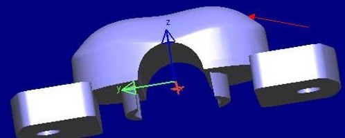

[讨论] 上端不相切圆角如何做出附图和源文件
发表于 2009-9-4 10:58:28 | 显示全部楼层 |阅读模式 来自: 中国江苏苏州
附件为结构图,及其原文件,请朋友们指教 文件为ST版* [1 \9 m# T% Q; @& R3 ~8 y3 @/ x8 ?7 t

 楼主| 发表于 2009-9-4 12:25:12 | 显示全部楼层 来自: 中国江苏苏州
太简单了 大家不屑于搞!     PAR文件已经上传 请帮忙修正  谢谢了

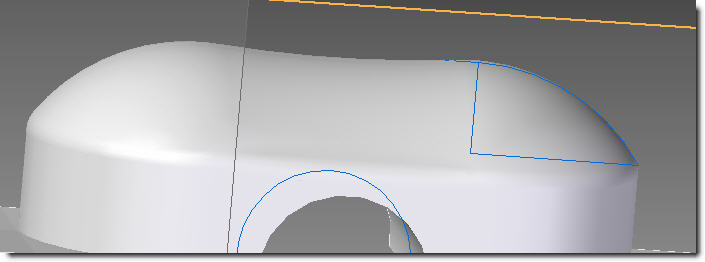

发表于 2009-9-5 11:33:07 | 显示全部楼层 来自: 中国上海
文件倒是可以打开,只是要求不相切,那用倒圆的方法恐怕不能实现,用旋转也许可以。

发表于 2009-9-5 20:54:06 | 显示全部楼层 来自: 中国江苏苏州
可以用布尔+边缘到圆角的方法来实现,以前我也碰到过此类问题的,可尝试一下。
 楼主| 发表于 2009-9-5 23:52:07 | 显示全部楼层 来自: 中国山东
多谢楼上提醒,
+ p+ O7 s0 }8 b! D" N我试过,但是效果出来的不理想。
4 W/ E2 y+ N1 E4 o& r& w$ xhuangjiuy 可否将原文件发我学习一下,多谢
发表于 2009-9-6 12:37:38 | 显示全部楼层 来自: 中国上海
原帖由 wanily 于 2009-9-5 23:52 发表 http://www.3dportal.cn/discuz/images/common/back.gif% g' n5 r( z: B8 {/ s# l0 ?0 i
多谢楼上提醒,
, W+ T# j2 M# h我试过,但是效果出来的不理想。
  Z6 F4 P; S7 l- `( ohuangjiuy 可否将原文件发我学习一下,多谢
5 T0 L& p: [, W! {' s$ e
当然可以了,只是我建的模型没有按你给的尺寸。回头传上来吧,在家里的电脑里。
