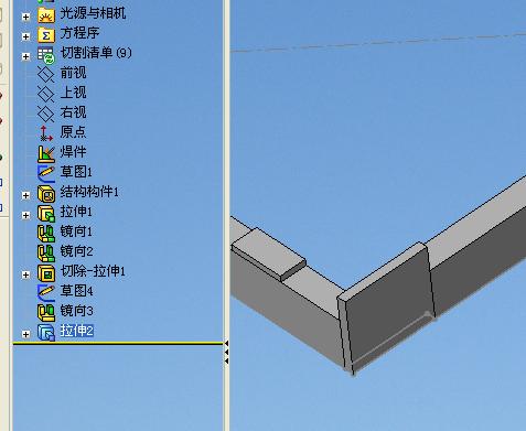

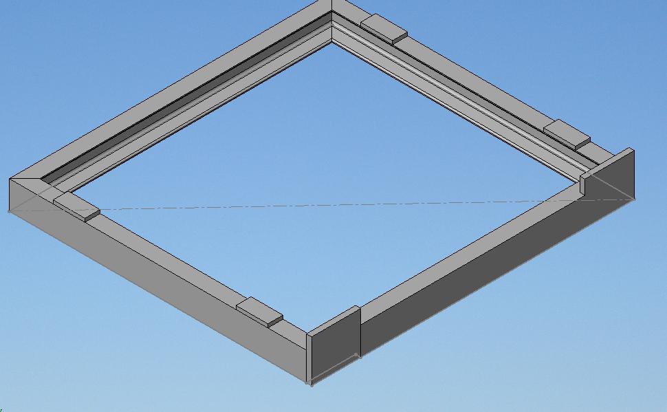

各位老大:为何我这个焊件中拉伸2不能镱向?我用的是sw2007,图片及原文件见附件。谢了!

你这个拉升没有合并实体,所以不能镜像特征,改为镜像实体就可以了

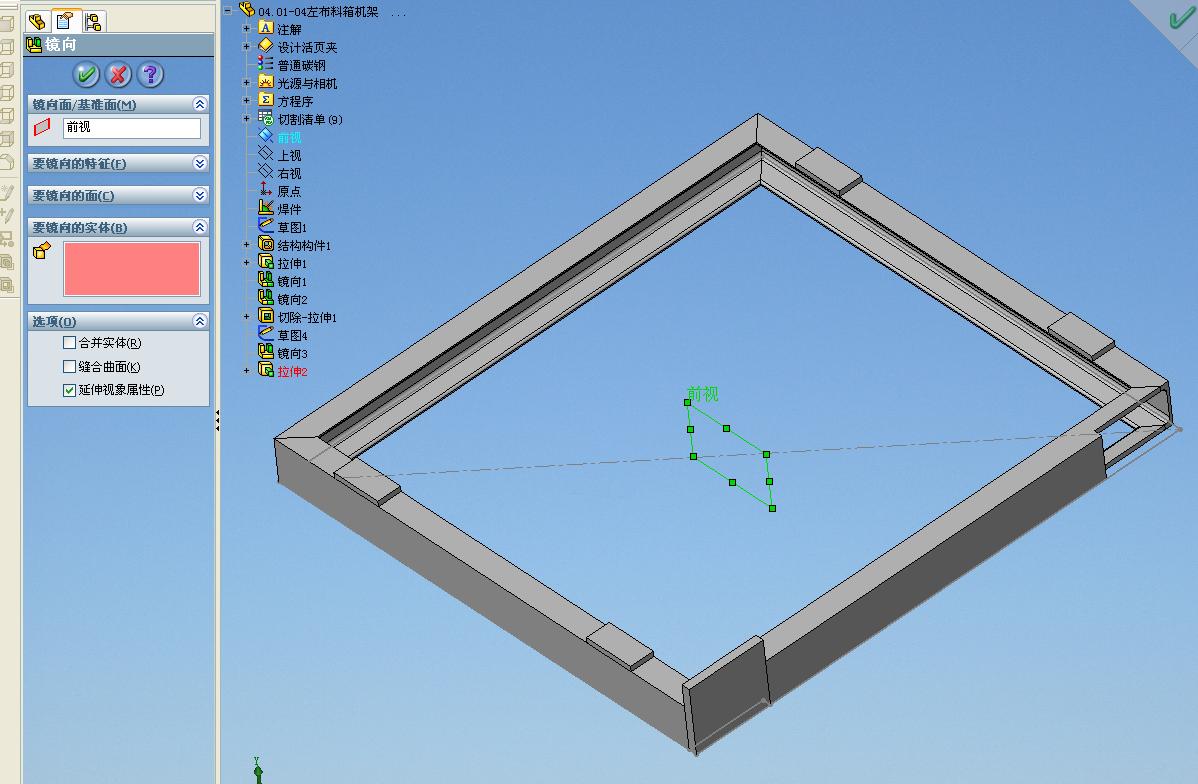

 楼主| 发表于 2009-9-4 11:12:55 | 显示全部楼层 来自: 中国广东
镜向实体时选不上呀! :mad: :mad:
 楼主| 发表于 2009-9-4 11:16:10 | 显示全部楼层 来自: 中国广东
回复 5# xftqb 的帖子
我想镜向到右边去9 [! f: I4 L0 j. k
我试了,合并是可以镜向的。+ p' d1 h1 a0 a% ^
但我不想合并,想表示这是由槽钢和钢板构成的。$ o$ d8 L- k  {% F7 r9 S; I4 v
是否还有其它的办法还是我的操作有问题? :mad:
发表于 2009-9-4 11:19:35 | 显示全部楼层 来自: 中国浙江湖州
不要点树中的拉升,直接点图上的板,点特征树上的拉伸就还是特征,要直接从图上选

 楼主| 发表于 2009-9-4 14:17:40 | 显示全部楼层 来自: 中国广东
原帖由 wangshun888 于 2009-9-4 13:05 发表 http://www.3dportal.cn/discuz/images/common/back.gif' t- {% P( b* R, I# }1 d6 n
点上几何体阵列复选框
$ h+ R! z, ~. O3 |6 u* B8 w
  C! w+ k  m; `* \只有镜向特征时才有几何体阵列复选框,且成了以下的状况。不是我要的
2 a* S0 |$ f) _, n- h镜向实体时没有此选项

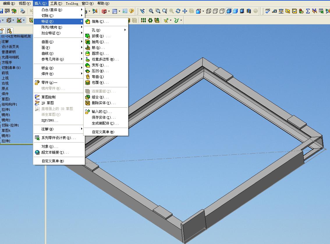

发表于 2009-9-7 09:50:36 | 显示全部楼层 来自: 中国山东淄博
回复 16# xftqb 的帖子
插入→特征→移动/复制

 楼主| 发表于 2009-9-14 14:40:21 | 显示全部楼层 来自: 中国广东佛山
原帖由 zzp1995 于 2009-9-7 09:50 发表 http://www.3dportal.cn/discuz/images/common/back.gif, s  |& v& ]9 S) d" K
插入→特征→移动/复制
+ G7 [3 z8 A) Z- P
: I; D  U. r: R我还是找不到呀? 是版本不一样还是我操作不对 ?我用的是 sw2007
 楼主| 发表于 2009-9-14 14:44:17 | 显示全部楼层 来自: 中国广东佛山
回复 19# xftqb 的帖子
我找到问题了? 是自定义菜单栏没选中,所以菜单项中没有! :lol: :lol: $ ~+ Q0 E/ W- L: e0 `
