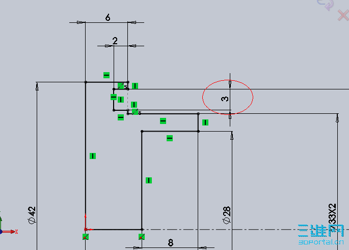

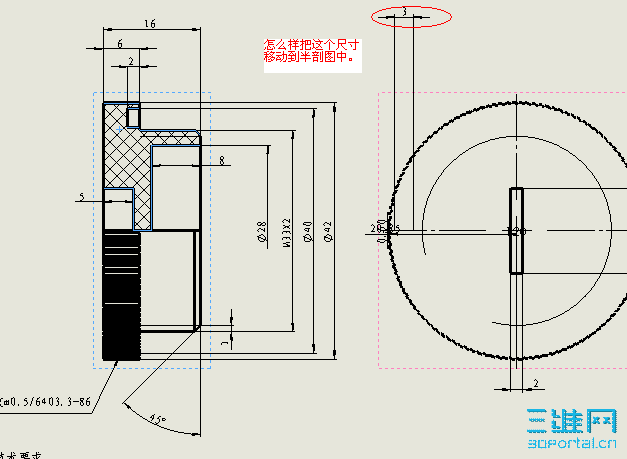

在尺寸界线处,线段交点上再画两个点!然后标注这两个点之间的距离!
  C- }# ~' u9 K: m( P0 v; G. n) `" I& W呵呵,不知道能不能解决,这个只是一个思路,我没试过!
发表于 2009-9-3 17:43:06 | 显示全部楼层 来自: 中国江苏苏州
天花板 言简意赅,正确
1 g( \; O2 [2 i! t* |7 d! Q2 X“插入”--“模型项目”自动标注尺寸的情况下
3 `# d; e1 P6 b3 ]& D按 shift 拖动尺寸,为移动尺寸
8 Q  V9 I: q) d按 ctrl拖动尺寸,为复制尺寸

2楼和3楼的答案也解决了我的一个困惑.
1 _9 ~* M* t. t昨天遇到此问题,最后是把自动标注的尺寸删除,再重新标注一个.
9 k% v$ w0 |& ?; x( T& {: a" l3 z要是昨天就上来查下就好了
