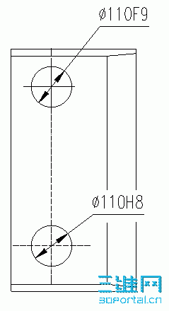

了穿销轴方便起重机支腿上穿销轴的孔一大一小,上面大好还是下面大好?为什么?

你说的不清楚,是否指110直径的孔,同轴上还有一个小孔我们看不见的部分吗?因为你图中的孔直径是一样的直径尺寸.- L. o3 }% ^, F( m

 楼主| 发表于 2009-9-4 07:40:07 | 显示全部楼层 来自: 中国黑龙江齐齐哈尔
一大一小是指直径110的公差不一样,一个是F9,一个是F8.我的意思是上边的是F9,下面是H8好; 还是上边的是H8,下面是F9好?

发表于 2009-9-4 08:57:45 | 显示全部楼层 来自: 中国浙江宁波
为什么公差要不同?
, d3 Z% n7 w, f, @! |( r. s把这个问题搞清楚可能你的问题就可以解决了。
发表于 2009-9-4 13:11:56 | 显示全部楼层 来自: 中国江苏苏州
孔还是按照基孔制来加工吧。。。。
发表于 2009-9-5 12:06:37 | 显示全部楼层 来自: 中国山西太原
销孔的功能没说清楚,如果上面的孔对定位起主要作用,就将H8放上面,反之就放下面。没有条件约束,就无法下结论。

发表于 2009-9-7 22:12:13 | 显示全部楼层 来自: 中国北京
我好象明白了楼主的意思,这两个孔都是起到定位用的,孔的直径就应该是一样大,但是与其安装的轴销应该是一个圆柱,另外一个是菱形销,(即圆柱上右边左边个削掉一部分圆柱面,仅留两小段圆柱面)菱形销安装时应该使前述这两小段圆柱面的对称中心线与这两轴销(圆柱销和菱形销,)的中心连线相垂直.
