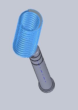

如图片:

如何装配才能把弹簧套入导柱中(同轴心),弹簧的一端和导柱头的一端重合。本人在装配的时候标准配合那里很多个配合方式都是灰色的,高级配合以及机械配合也没搞定。新手才学不久,高手勿笑。多谢!

画辅助线 、面!
发表于 2009-9-3 13:07:48 | 显示全部楼层 来自: 中国江苏苏州
视图》临时轴
你把临时轴打开再试试

 楼主| 发表于 2009-9-3 13:16:36 | 显示全部楼层 来自: 中国广东中山

; B0 R( d$ R: S% K& z2 G# L只能显示导柱的临时轴,选临时轴和弹簧后,所有配合关系都是灰色的。

你把画螺旋线时做的基准圆显示!然后同心!
