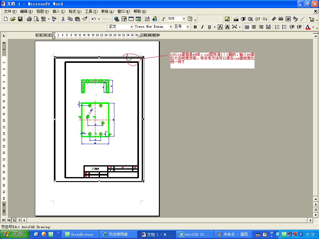

网上说的抓图,直接复制粘贴,还有用软件也没用达到要求。要求在office里面打印和直接用cad打印是一样的结果。包括图像与纸张的比例,线型线宽比例一样。) `. T3 Z( ~3 c" x& |
我要求在office里满页显示,但输出的图像拷到office里应该是由于像素原因,图形不是满屏的,拉到满屏后图形放大了,线宽就变粗了。不符合要求,请高手帮忙解决

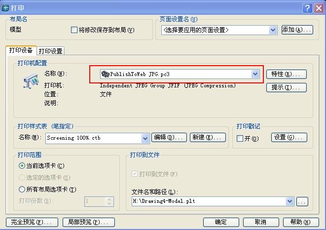

先把图形文件打印成JPG图片再插入WORD中应该没这个问题。
2005llnn + 3 应助

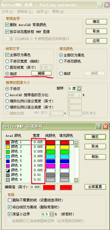

楼主可以用软件BetterWMF试试。
% G/ f3 `  _7 e# m+ u, i软件简介
: U3 q( l) l5 VBetterWMF是一款可以将AutoCAD中的图形拷贝到Word、EXCEL中的软件。它的独特之处是在拷贝时可以自动去除那恼人的黑色背景、自动修剪图形的空白边缘、自动填充颜色、自动将DWG 格式文件转变为WMF格式,另外 它还能对图形进行缩放、旋转,并能根据自己的需要对不同颜色的线条设置不同的线宽2 x$ D6 Z1 g, W3 H1 f
使用方法:选取你要插入到WORD或EXCEL中去的图形,进行复制,然后到WORD或EXCEL中粘贴,图形就以图片形式插入到WORD或EXCEL中去了。5 ^6 n& X. s# c6 N
软件下载地址:将AutoCAD中的图形拷贝到Word中的软件——BetterWMF (软件在2楼)$ L* Y* ^# {5 @6 s2 q0 m
2005llnn + 5 应助

2楼的方法没看懂,能不能具体点,3楼的方法试过,但不成,主要是因为直接插入图片后图片不是A4纸大小,需要把图片拉大变形,线宽也跟着变形变粗了。

2楼很好呀,你打印时选打印机选这个打印机,直接可以打印成图片。再把图片粘进去就ok了。

原帖由 haludyi 于 2009-9-5 11:28 发表 http://www.3dportal.cn/discuz/images/common/back.gif+ L/ ]2 D" X  |, ]1 G
$ ]' Z4 X. R) ]/ J1 a可以在一起autocad中先把图形显示放大或缩小到合适大小后,再用BetterWMF来复制粘贴呀。
2005llnn + 2 应助

楼上各位热心人士说的方法只能适用于小图,对于较大的图则不能实现,各位可以试一试下载附件看看,把图纸插入word里面,打印出来的效果与cad直接打印的效果对比一下就知道了,我的目的是想插入到Word里面的效果与cad直接打印的效果基本一样。
