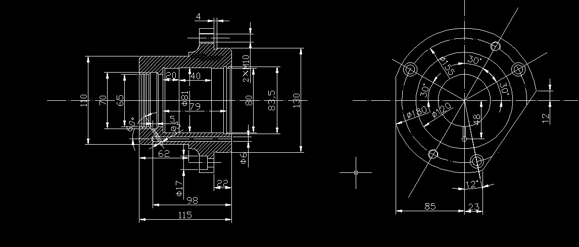

做课程设计,需设计钻斜孔ф3的夹具装配图,请大家帮忙设计下,不胜感激

发表于 2009-9-3 14:16:04 | 显示全部楼层 来自: 中国北京
那个图形旋转-30度就可以直着加工了。$ i" D3 p0 a7 S4 Q( M
想办法固定就 好了上面有很多孔和一个大的斜面用来定位。
 楼主| 发表于 2009-9-3 22:15:58 | 显示全部楼层 来自: 中国天津
加工图中斜孔定位时能否用心轴定中间的大孔,有这么大的心轴吗,还是选择螺纹孔或是阶梯孔定位比较好?请教一下各位

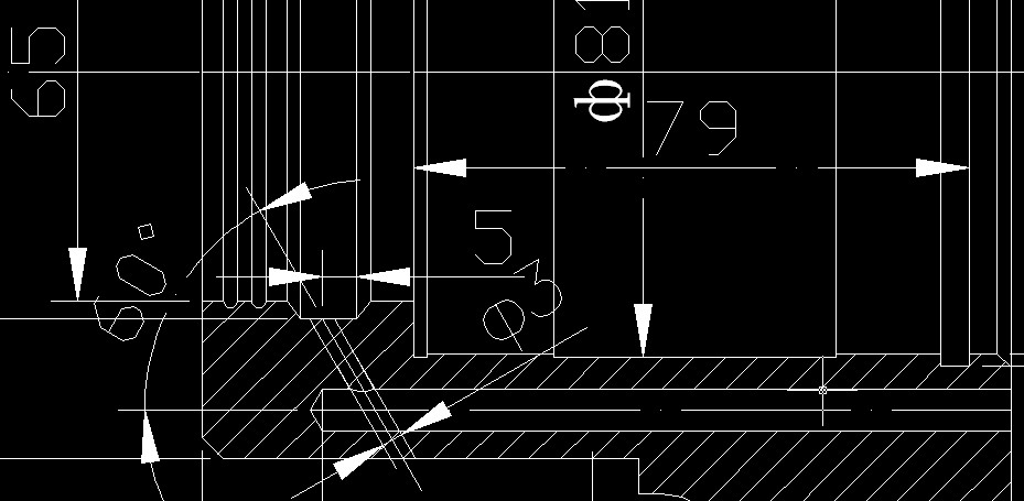

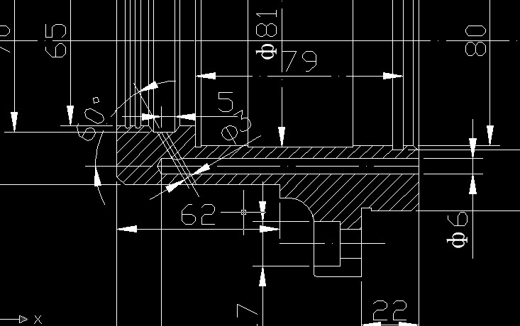

发表于 2009-9-4 14:39:27 | 显示全部楼层 来自: 中国江苏苏州
那个ø3的孔,应该是个油孔,或者气孔,定位尺寸没多大意思,与ø6孔贯通即可 如果用钻床加工ø3的话,考虑到需要加长钻套进行导向,比较麻烦。。
# N/ \1 q  S2 S) [$ ?7 Y' \
4 i% S8 K( x' n3 q8 a, G6 d: U( e& W" b; C0 s. g
未命名22.JPG , F( a# p$ O- ]# X1 g3 d
+ Y0 i# l7 I+ i2 I. p6 `4 L
图上没有加钻套,,ø3的钻头,如果不上钻套的话,估计会振动,用钻套的话,要定做了,,单件加工不大适合,批量加工的话,用钻套还可行
xl.zhuo + 2 应助
发表于 2009-9-4 14:40:09 | 显示全部楼层 来自: 中国江苏苏州
补充一下,用ø80的内孔与ø6孔进行定位。。

发表于 2009-9-5 15:40:33 | 显示全部楼层 来自: 中国江苏苏州
原帖由 与行 于 2009-9-5 15:22 发表 http://www.3dportal.cn/discuz/images/common/back.gif
8 R: n6 ?5 i1 H+ w' I+ W1 F要求是中批生产,能用图上原有的螺纹孔进行加紧吗,或者用阶梯孔插入螺栓进行加紧是否可行
1 r6 M2 t* l9 g" w: b
5 T0 ~$ a  B; P/ f" t$ j/ y用零件ø80的内孔做定位,ø6的小孔做定向,
3 p/ O0 s; n0 e+ Z+ H5 _9 N$ `! ]+ r5 F4 E. I
做个ø80的定位心轴,做个过盈配合,然后心轴开个M12的螺孔,
/ T: w. J: q0 S7 ?
* V8 B' G: n9 |' q% ]: H( k再做个大点的圆压板,中间开个螺栓孔,大概ø14吧。零件定位后,用圆压板,靠M12的双头螺柱紧固
* d4 E4 h3 b: v: L/ f% m1 Y) W* O" P
如果是中批量生产,那就定制一个加长的钻套吧,
; E+ Y+ c, g+ x. A" ]
2 e* Z% _; O) E  g5 v) D那个ø3的孔,就是个加油孔,没多大花样的。。。随便搞搞啦。。
