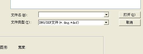

在caxa打开中选择dwg格式就可以了,请试一下。

直接先专程cad版本的,,然后用caxa打开。。。我一般都是这样的啊

1、最好先转成DXF格式,图层、线条等应该是自己需要的;
9 W5 C9 t6 X. Y9 F: p2、把caxa升到2009;
* E! r5 z  T- f; Z  i) e3 F3、把CAD的字体都拷到caxa内。) j/ R% P, J$ `0 G
按以上方法,在caxa中打开的图应该和CAD中看到的是一样的。" D  Y+ S0 X5 d  U9 I
SW直接转caxa格式目前是不可能的。
