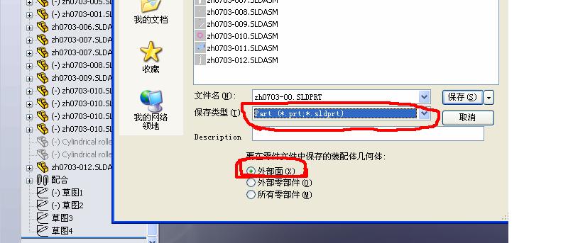

发表于 2009-9-2 09:50:57 | 显示全部楼层 来自: 中国广东深圳
明白了~, \! j3 ], u, X7 t2 i
0 @. y7 h* y, H! E' A1 Z$ T
9 [$ v6 X/ A! s8 I7 `' S& T" G3 X
就如楼上的两位说的那样做就是了,) M7 c/ }' V9 Y& L1 \, ~7 O
7 `8 d# u$ _( n
0 z5 U) m( P$ u/ c9 x' ]
将装配体打开,选择另存为,选择保存类型为零件,选择外部面,这样的话,那个装配体就成一个只有外观面的零件了,你就可以当成一个零件插到其他装配体中了!~
: V* u: C% f4 k, M' a; o% S- g4 F# q) \1 j
附图~~~
