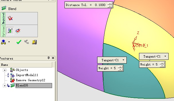

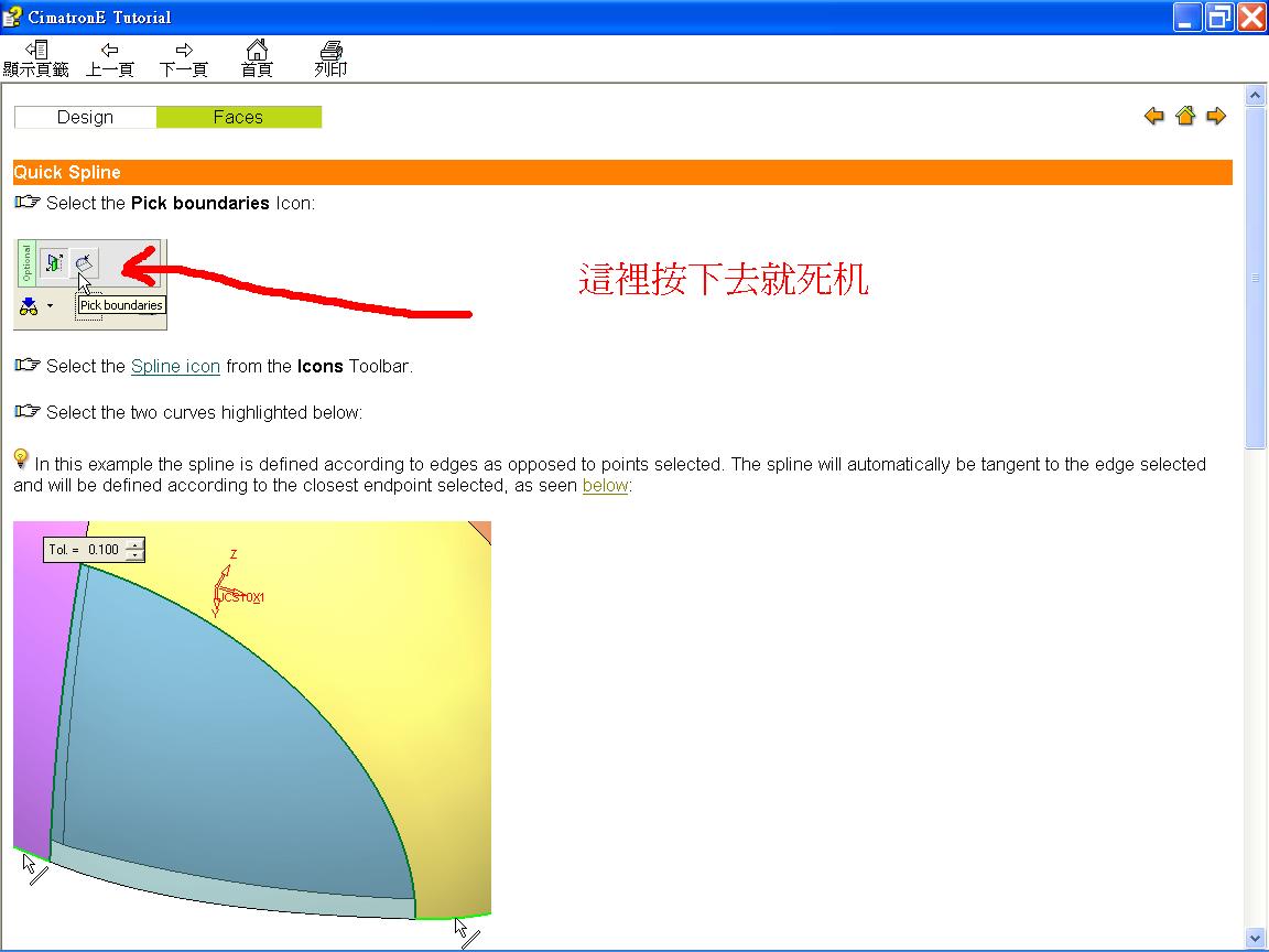

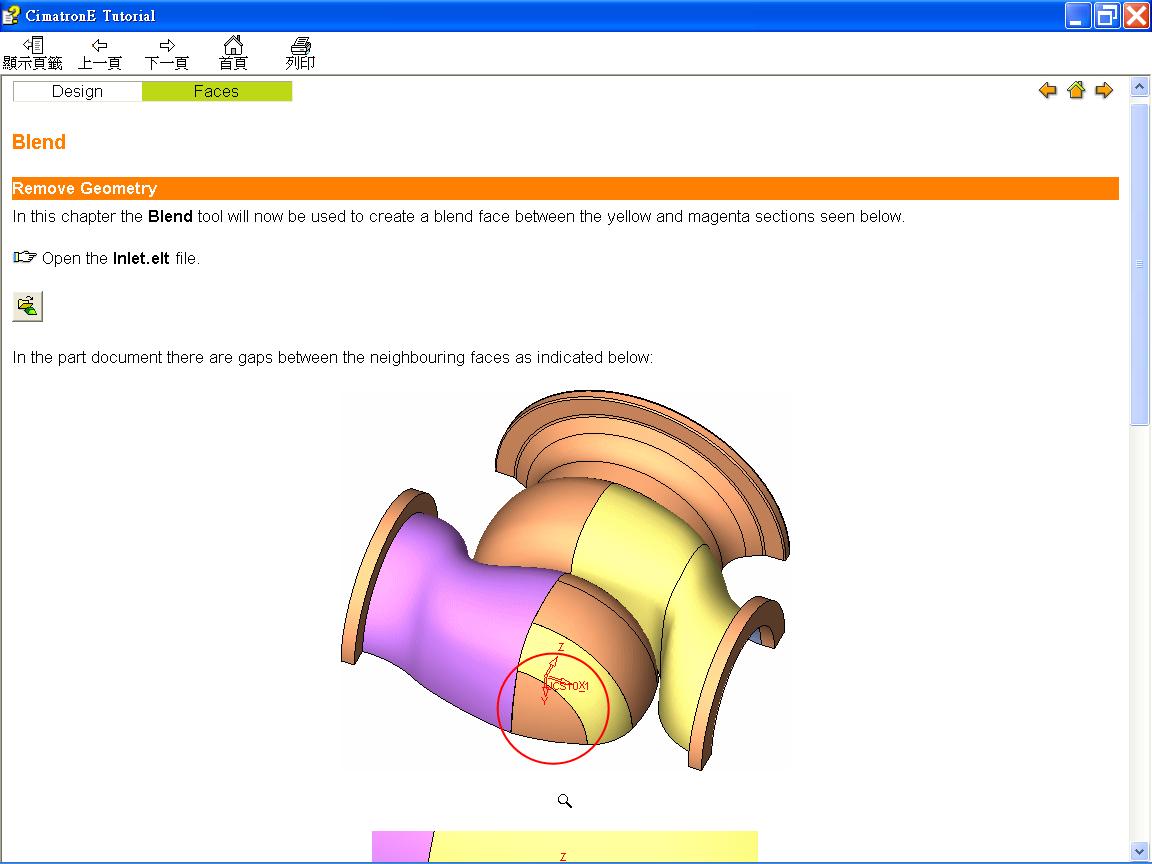

7 Q4 Y. }3 U+ ]+ ^' Z  z( G我試過 Biend 如果有用 Boundaries 的功能 就死机,是使用Design 內的Face 教程
! Z' a7 [& j! s* k0 M  o8 Y/ c
$ r5 c  @! R: w: K1 |能传个文档上来看看吗?里面东西太多不好找。
发表于 2009-9-1 09:34:44 | 显示全部楼层 来自: 美国

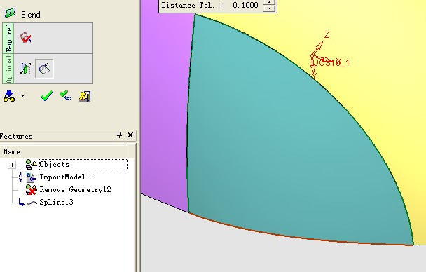

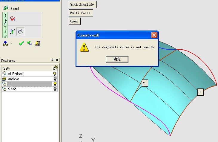

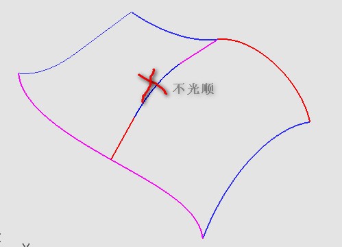

blend那个文档我试过了,没有死机,只是报错。
: f# |+ C; `/ C 1.jpg
  |# h' e- A) a3 {- A( f5 G( }/ g0 z0 ^7 w5 c$ P6 j2 v
原因是中间那根SPLINE不光顺,重新做线就可以了。1 _" |/ A+ I8 M. Q
2009-09-01_093001.jpg ) t+ h9 ~. X  u" B% i; K
& f# m$ p2 C6 l0 L3 z* L8 I; k5 e! e1 y" P$ k: o- [
[ 本帖最后由 ymcoming 于 2009-9-1 09:36 编辑 ]

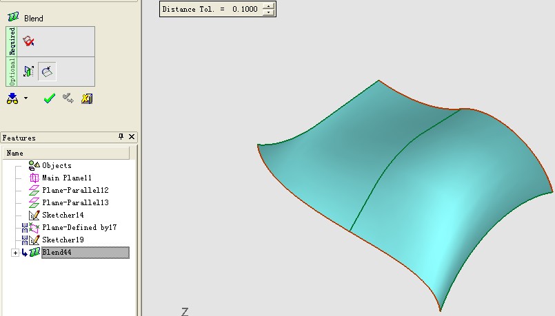

发表于 2009-9-1 12:53:19 | 显示全部楼层 来自: 美国
没有问题。' [& O2 E$ V) v0 Q% f: [2 k
估计你也是64位系统吧,现在还是32位的XP兼容性最强
  a: v7 Z+ U& f' L 2009-09-01_125157.jpg

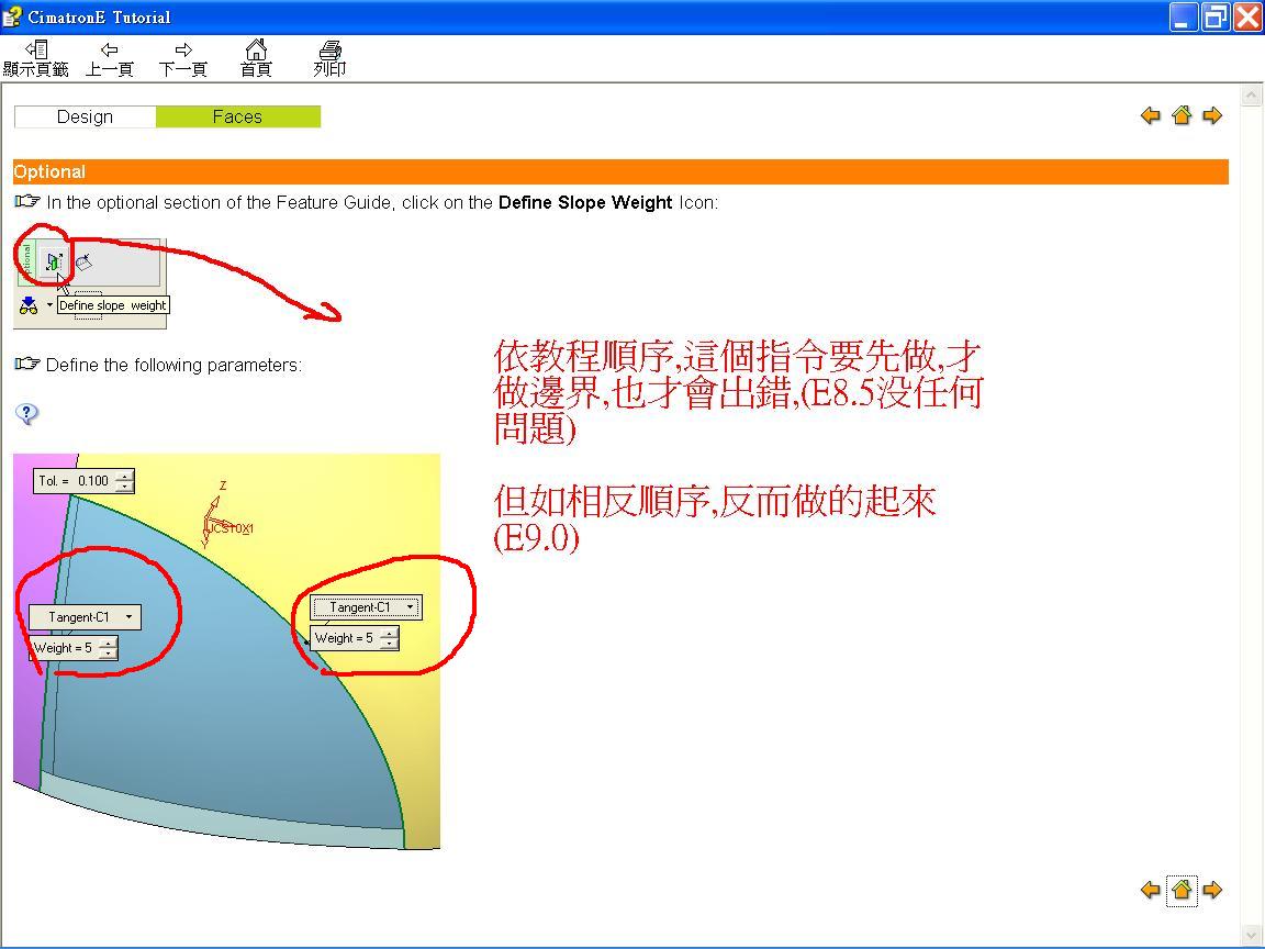

8 _0 a1 v0 b  L# ?5 Z:) 非常謝謝幫忙,但可能是您手邊没教程,没法依教程順序做,我也漏了其中一個,步驟,沒跟您說,現在補上$ {5 F1 W! {  g
- k; z. Z7 N- p2 V3 o3 S. [我安裝的也是32位的Cimatron系統

发表于 2009-9-1 14:57:40 | 显示全部楼层 来自: 中国台湾
6 J; @9 A( ~: c- G1 H* H/ ?' s真是服了 E9, |6 F+ o( t9 v7 H
在一次,先做邊界,再做切線斜率, 没問題後, 完成 Blend 指令,& m/ D# W; s' _. G' C
然後取消了 Blend 所做的曲面, 竟然重做,依教程順序做都没問題,
- i5 G& L: g" Z; U- G; E, \/ o' `+ N# |( T' l
直到,關掉 E9 ,再開啓 相同的檔案重做(依教程順序),又出現同樣的問題,
, `3 o) n0 f  r# `& @回家要好好的試它好幾回,省得浪費大家的時間; G& H5 _5 c( {* o; o4 r
  t- Q5 i$ A9 I/ ~  p) d6 h
不過要謝謝Ymcoming回覆,有您三維網會更茁壯- n- g5 k0 Y/ ^/ j5 a' \3 `% ]
4 q4 c$ s) u5 ?6 e9 S1 u- ]: k- P6 d
$ H! }0 m4 x6 v8 o' T6 ?1 c( d
:L 又測了N次,還是一樣的問題,等下次,有新的Crack,或修正補丁再測了
7 o5 `( b$ A4 c; r" w4 ~
! Y" G' y3 O# j; D) `. A! f, i7 b; E[ 本帖最后由 rtgbhl 于 2009-9-3 08:34 编辑 ]
