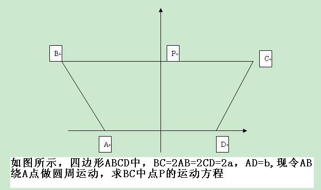

求解一道数学题,如下图所示0 k, U3 z6 G1 Z# f. ~0 c% z

参数方程!!!

三角形ACD三条边长已定,那么AC之中点P就是固定的,不存在运动方程;) c/ ~5 K' _# d, z- u* i% q
如果是BC中点的话,另当别论?(就是一个圆,圆的圆心在AC之中点,直径=a

看他标注的p点,应该讨论的是BC的中点p的运动轨迹!
 楼主| 发表于 2009-8-28 15:25:22 | 显示全部楼层 来自: 中国陕西西安
回复 3# hbzyzyc 的帖子
不好意思,那会写错了

是个圆。怎么要做这种图" Z  u) |% X. t+ B& ]4 b

是圆的轨迹方程, 这样的四边形是固定的四边形,
发表于 2009-9-6 15:41:19 | 显示全部楼层 来自: 中国辽宁丹东
不知道楼主问的是一个四杆机构还是一个刚性的等腰梯形的板啊?若是后者,则该点的轨迹是圆,属于简单问题,若是前者,就复杂喽,要看尺寸B与A是什么比例关系啊,反正是个复合轨迹。

按照楼主给的直角坐标系,方程应该是下式吧

我计算的方程式和楼上的不一样啊 ,我的方程式是[b^2/2+2*(x^2+y^2)]^2*y^2+[b^2/2-2*(x^2+y^2)]^2*x^2=(2ab)^2

楼主,我这有详细的计算过程,想要的话请把你的邮箱留下,我发给你吧,我像我的算法是对的。
发表于 2009-9-7 09:04:14 | 显示全部楼层 来自: 中国江苏常州
方程式
请楼主看吧

感觉除了15#不是在校生以外。
) o( n$ D# G- J) `! P2 @* N似乎没有接触过铰链四杆机构。
发表于 2009-9-7 12:42:18 | 显示全部楼层 来自: 中国北京
楼上说的在理!
7 R1 O5 ~6 V+ D$ a' h. H, H# g9 A" \4 c那请你说说看,大概的说一下!
