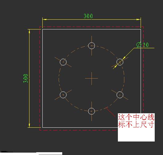

[求助] 在工程图中,如何在自动生成的圆弧中心线上标注尺寸
发表于 2009-8-25 10:32:49 | 显示全部楼层 |阅读模式 来自: 中国河北保定
在工程图中,如何在自动生成的圆弧中心线上标注尺寸 在别的坛子也见过这样的话题 但没说具体怎么做的 孔的径向定位中心线就是标不上尺寸 哪位知道怎么做 先谢谢了

谢谢 我没有说经过圆心标尺寸 我说的是把孔圆周阵列后就会产生一个定位园(中心线) 这个定位园标不上尺寸
: Q4 K& E  r7 v+ x  W# Q7 L8 ?3 |; M- z2 ~( y7 C5 ?5 F# a5 ~
现在我想出一个办法 就是在模型里画一个和定位园一般大的草图曲线(园) 再回到工程图里 这个草图曲线可以标尺: C* w* q2 ]3 l3 |$ x
6 @& {4 ^9 v6 `1 L) I7 h/ C% y0 G
寸 然后用层隐藏草图园 尺寸不会被隐藏就留下了。8 ^% @* F9 W4 x# @; ]8 _
- z$ X; V4 i% [9 Q6 P
[ 本帖最后由 dabaimogu 于 2009-8-25 18:03 编辑 ]

 楼主| 发表于 2009-8-25 18:05:53 | 显示全部楼层 来自: 中国河北保定
7 w& n2 f3 S1 }! e5 G. R补充一下图片

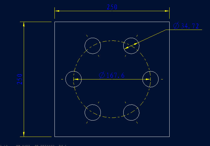

发表于 2009-8-25 19:33:20 | 显示全部楼层 来自: 中国广东广州
谁说标不上的!  LOOK!

发表于 2009-8-25 23:20:16 | 显示全部楼层 来自: 中国广东广州
回复楼上,手动标注的,只不过是换了个思路

发表于 2009-8-31 21:12:54 | 显示全部楼层 来自: 中国江苏泰州
回复 8# ganyiwei 的帖子
呵呵,阵列数量不是偶数就不能这样标了

发表于 2009-9-2 11:19:49 | 显示全部楼层 来自: 加拿大
真正的做法应该是这样的:
* m& b- D6 p( F% K$ k4 [3 D1、用孔命令中的“直径”方法创建一个孔,这其中必定有一个直径参考、角度参考。
( N% q0 G8 e5 F9 p4 c" }$ b2、阵列,不要用“轴”阵列,要用“尺寸”阵列,选取角度参考为增量。1 _7 ^8 V% @- q6 |" W
3、设置工程图配置选项中的“radial_pattern_axis_circle”为yes。
1 d& g6 |/ `& b) }. X, Z  V& s9 b4、不要手动标注尺寸,要让尺寸自动“show”,这样中心线直径就标上了,然后让系统“show”出中心线。
