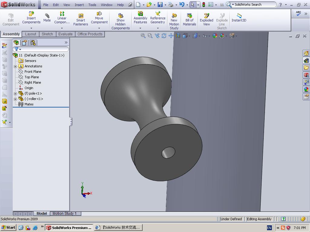

装配中有一个滚轮和一个圆柱。想实现滚轮沿圆柱表面做直线纯滚动运动。请教,如何做约束和动画?

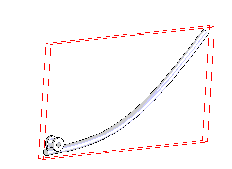

发表于 2009-8-26 10:38:31 | 显示全部楼层 来自: 中国广东惠州
模擬一下

发表于 2009-8-26 20:11:04 | 显示全部楼层 来自: 中国湖南长沙
原帖由 danilso 于 2009-8-26 10:38 发表 http://www.3dportal.cn/discuz/images/common/back.gif
! r: u/ _* d7 ^: k- `+ C' t5 I# p, y, Z模擬一下
. ]- J# C/ _# m; j5 j1414441
  K2 T  T& E0 n3 y5 o4 h
楼上强大啊,信手拈来,厉害
发表于 2009-8-26 21:59:29 | 显示全部楼层 来自: 中国上海
回复 10# danilso 的帖子
只要两个弧是完全贴合的,可以如朋友这样做出滚动滑下的动画,亦然不可能是纯滚动。只是在滚轮的一个半径上是滚动的,其它地方都是滑动。
 楼主| 发表于 2009-8-27 05:51:18 | 显示全部楼层 来自: 加拿大
同意楼上的观点。: `2 Y1 O+ I: G5 [% V9 w3 Z
请问10楼:把那个滚轮做个标志,看看它是否为纯滚动?能否发个源文件?
发表于 2009-8-27 11:12:31 | 显示全部楼层 来自: 中国广东广州
2楼的回答....
发表于 2009-8-27 12:55:06 | 显示全部楼层 来自: 中国北京
10楼台厉害了,如果真是真是纯滚动就更好了!!!

 楼主| 发表于 2009-9-1 08:59:15 | 显示全部楼层 来自: 加拿大
danilso, 你的模型非常的好,正是我想要学习的。, j* v) v0 T. j4 X7 Y! [
我想做个哑铃形状的滚轮,圆弧外廓,不知如何做mate。( `6 \* |" t# L+ b9 y& L
请发个源文件,非常感谢。
