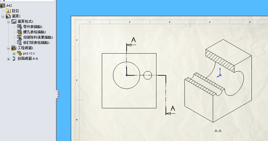

发表于 2009-8-24 12:01:05 | 显示全部楼层 来自: 中国广东惠州
所謂半剖是這樣嗎?
 楼主| 发表于 2009-8-25 09:49:55 | 显示全部楼层 来自: 中国江苏苏州
还是三楼的方法好!
我用了三楼和四楼的方法都做了一遍,感到用三楼仁兄的方法做,不论在零件还是装配件中都非常方便,能起到一个辅助视图的作用,且图面非常美观。谢谢二位了!

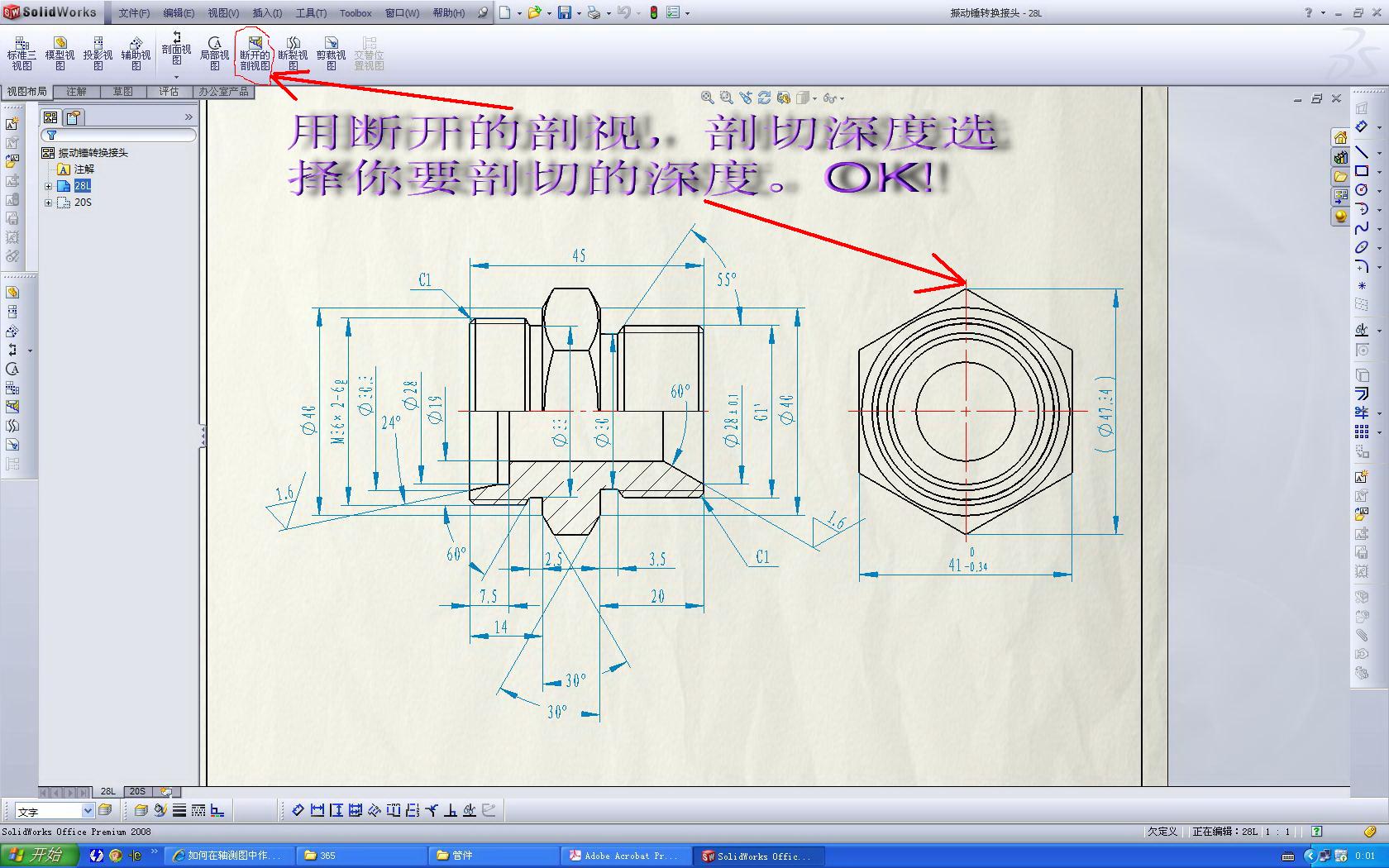

发表于 2009-8-26 00:09:41 | 显示全部楼层 来自: 中国北京
这才是楼主所要的:
