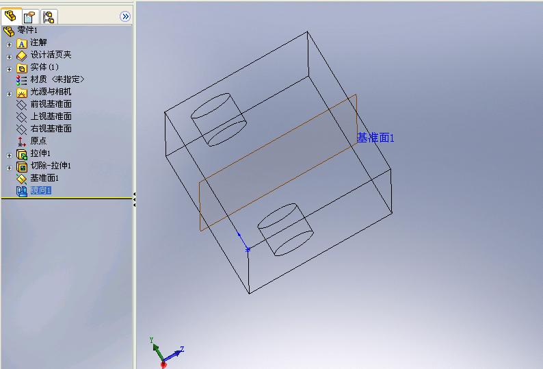

发表于 2009-8-24 11:27:16 | 显示全部楼层 来自: 中国山东淄博
按上楼说的方法试了,没问题啊(也是D板):
 楼主| 发表于 2009-8-24 11:30:22 | 显示全部楼层 来自: 中国福建厦门
,为什么我就不可以呀,难道我 的是用盗版的,软件不行了?
发表于 2009-8-24 11:34:11 | 显示全部楼层 来自: 中国山东淄博
你可以把失败的操作截图上来,大家看看。
发表于 2009-8-24 15:32:06 | 显示全部楼层 来自: 中国广东东莞
这个应该不关正版、盗版的事,我的也没问题啊!
