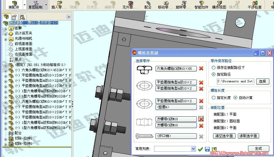

发表于 2010-10-15 08:52:43 | 显示全部楼层 来自: 中国山东济南
迈迪马上发布的新版本中增加了一个螺栓副的功能,估计可以解决楼上朋友们的问题。
! }) ^5 Q0 o' e* V0 x9 \( w/ n 螺栓副.JPG
