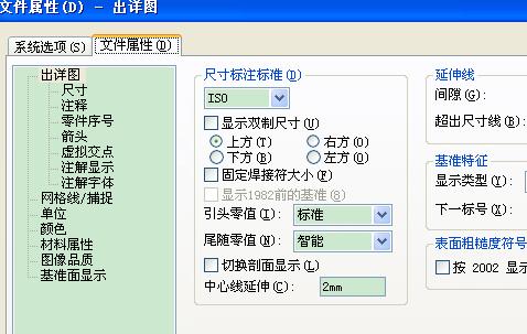

工具---选项----文件属性,附图一张,前提条件 是先打开要修改的文件
