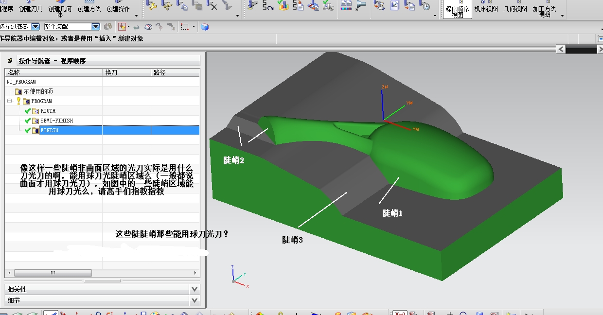

初学UG,学到光刀这块了,o(∩_∩)o...,像一些陡峭区域(不是曲面哦)比如下面的图例,实际工厂都是用什么刀具光刀啊?比如球刀还是平刀?用球刀能光陡峭区域么(我感觉球刀刀尖碰不刀陡峭的斜壁)?
( S: t7 {! ~& b" Z' G2 p3 H( A- X, P0 L

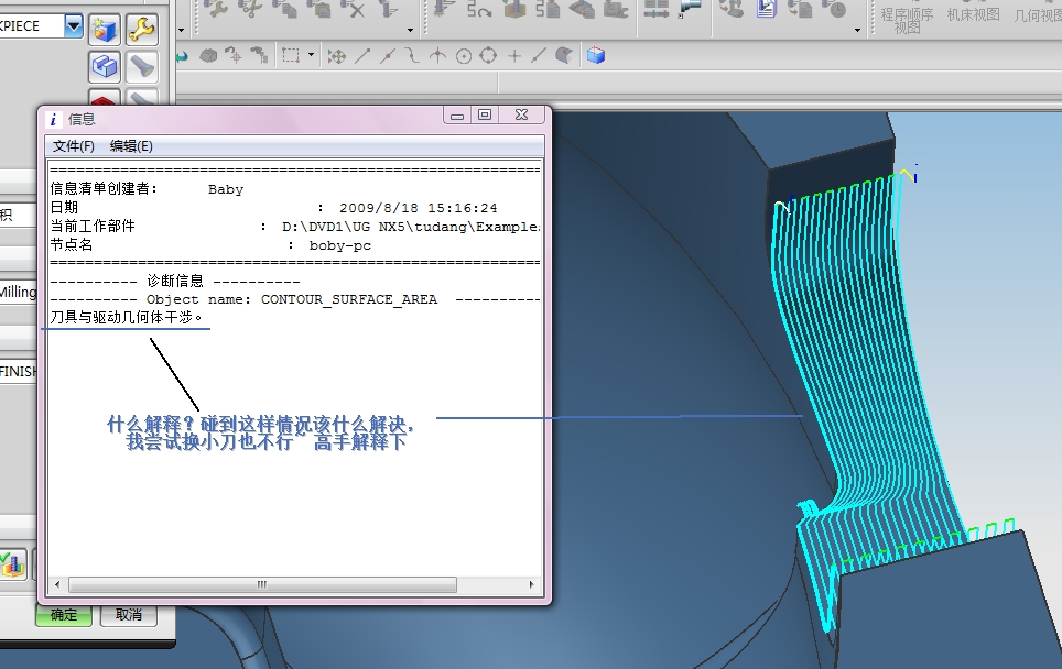

; h& D9 X4 f4 O' ^, d# X, n, Q  J还碰到一个刀具干涉的问题,什么都弄不明白,麻烦高手指点指点新手~先谢谢了

下面是照光盘做的一个练习~其中光刀我用球刀连陡峭区域和曲面一起光了~模拟看不出问题,个位大虾有空指出其中的光刀实际不行(我是按陡峭和曲面一起用球刀光的)的地方$ @/ Z4 A! }* b6 ^4 v
~谢谢
, M% f3 n0 _! e) G呵呵~初学UG,问题有点新手,多多包涵

第一个。我都是用牛鼻刀例(D10R0.5)I光刀。再用平刀清根。8 |* O5 n' B9 N$ q! N; ?, m2 y
第二个。应该是你选 了干涉面但双与切削区域相重复。所以会报警。
 楼主| 发表于 2009-8-19 14:01:16 | 显示全部楼层 来自: 中国广东佛山
回复 3# lw19790213 的帖子
:还没弄明白 那些陡峭区域可以不可以用球刀光?呵呵
发表于 2009-8-19 14:06:54 | 显示全部楼层 来自: 中国上海
1.平面的清根使用平底刀就可以了。
4 U- j& P' ^+ [6 k; \8 w: A2.如果是曲面上的清根,多数使用球刀。- G* @0 T' X! J! G5 x, E
3.有些斜面的清根一样可以使用平底刀。! ~8 c- c( }* }
主要还是需要根据零件的形状情况和零件要求而定。
