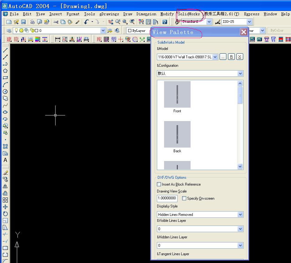

一次无意中点了什么,在AUTOCAD里跑出了SOLIWORK菜单' `8 K$ ?' y9 m' c% ~4 u9 U) _! k
如何关掉AUTOCAD里的SOLIWORK菜单
. w% _* P3 e$ c' }# ?尤其是view palette关不掉,有点讨厌!5 Q7 }8 g- \( ]3 B
请大家献策!!!

发表于 2009-8-18 16:43:49 | 显示全部楼层 来自: 中国广东广州
这个很好啊,你是怎么让它出现的呢?
 楼主| 发表于 2009-8-18 16:51:12 | 显示全部楼层 来自: 中国江苏苏州
可view palette在屏幕上关不掉啊!还请大家献策关掉!!
发表于 2009-8-18 17:38:20 | 显示全部楼层 来自: 中国北京
去除AutoCAD中的SW插件
在控制面板\添加删除程序里,选择SolidWorks,选择“更改”,然后按提示走,在安装“模块选择”时,去除DWGPartner等2个与DWG有关的项目,接着往下走就可以了。
发表于 2009-8-18 20:35:57 | 显示全部楼层 来自: 中国浙江杭州
去C:\Program Files\Common Files\DWGpartner里把sdvPM200X.dll改个名字就可以,在AutoCAD里能找到是否启用插件的连接
发表于 2009-8-18 20:44:30 | 显示全部楼层 来自: 中国内蒙古包头

发表于 2009-8-18 21:17:17 | 显示全部楼层 来自: 中国辽宁营口
进入C:\Program Files\Common Files\文件夹5 s9 z4 N3 p  \$ z  ?% W% _) m
将里面的DWGpartner文件夹整个删除  就OK 了

发表于 2009-8-19 09:13:29 | 显示全部楼层 来自: 中国广西防城港
其实最正确的方法是在autocad安装目录找到acad.rx文件并用记事本打开,把有关DWGpartner的都删掉。

发表于 2010-2-8 11:25:29 | 显示全部楼层 来自: 中国湖北武汉
在控制面板\添加删除程序里,选择SolidWorks,选择“更改”,然后按提示走,在安装“模块选择”时,点击SolidWorks安装选项前的+号,去除DWGPartner等2个与DWG有关的项目,接着往下走就可以了。
