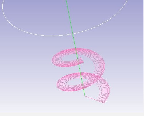

[已解决] 请教密密麻麻,分享下精雕铣螺纹的参数
发表于 2009-8-18 14:31:27 | 显示全部楼层 |阅读模式 来自: 中国四川成都
本帖最后由 wcaon 于 2011-6-14 15:01 编辑 * \6 b6 U2 p4 u2 b* Y- l

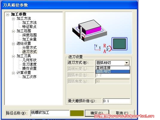

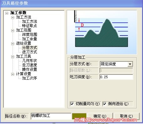

发表于 2011-6-14 14:20:12 | 显示全部楼层 来自: 中国浙江绍兴
本帖最后由 密密麻麻 于 2011-6-14 14:39 编辑 ! T, ~4 n1 \7 P- L; X+ G* k% }
4 Y5 I$ R" ?' C* q无意间发现这里还藏着一个求助我的帖子
5 A6 Q, I; Q6 {- d/ B, o/ d9 Q) |
# \( p" c# k1 \% \+ B& |% O/ g
0 x4 ]+ t- ]. R( c真是不好意思   以前没发现  不知现在对你而言还有没有用$ U3 e# r4 l: t/ \# N. H( z
+ @, n: w8 a1 \还是回复一下吧    不是本版块内容   还望版主谅解!!, g, q$ }9 ^6 q  o. d
; z4 I5 {6 O. |& g几个主要的参数注意一下就好了
3 J# B) A+ P6 o/ R3 }2 w' p8 X6 i2 X0 v& a9 S5 W
$ |# u) H2 H0 g" g" ?' z1 E
11.jpg    22.jpg     33.jpg . O5 S8 O. \& K( g
9 V4 H9 f/ L* h
3 D: R3 D1 [" ]& ` 55.JPG 圆弧收刀 66.jpg
% u9 Z- S& O# J/ Y4 l
& M# m4 o! W1 ]3 {- _
! n5 Z0 p* `( Q! ?% E) y2 Q5 @2 i- ?6 c
勾选侧向进给效果  更好的保护刀具
4 Z+ N* c/ l4 R' Y# A. c# n/ H$ S8 S+ k" r7 Y; A
- ?7 N* N& X$ G. K' y
      77.jpg       88.jpg      " h$ A$ C* N- {
99.jpg 多齿刀具  更高效
