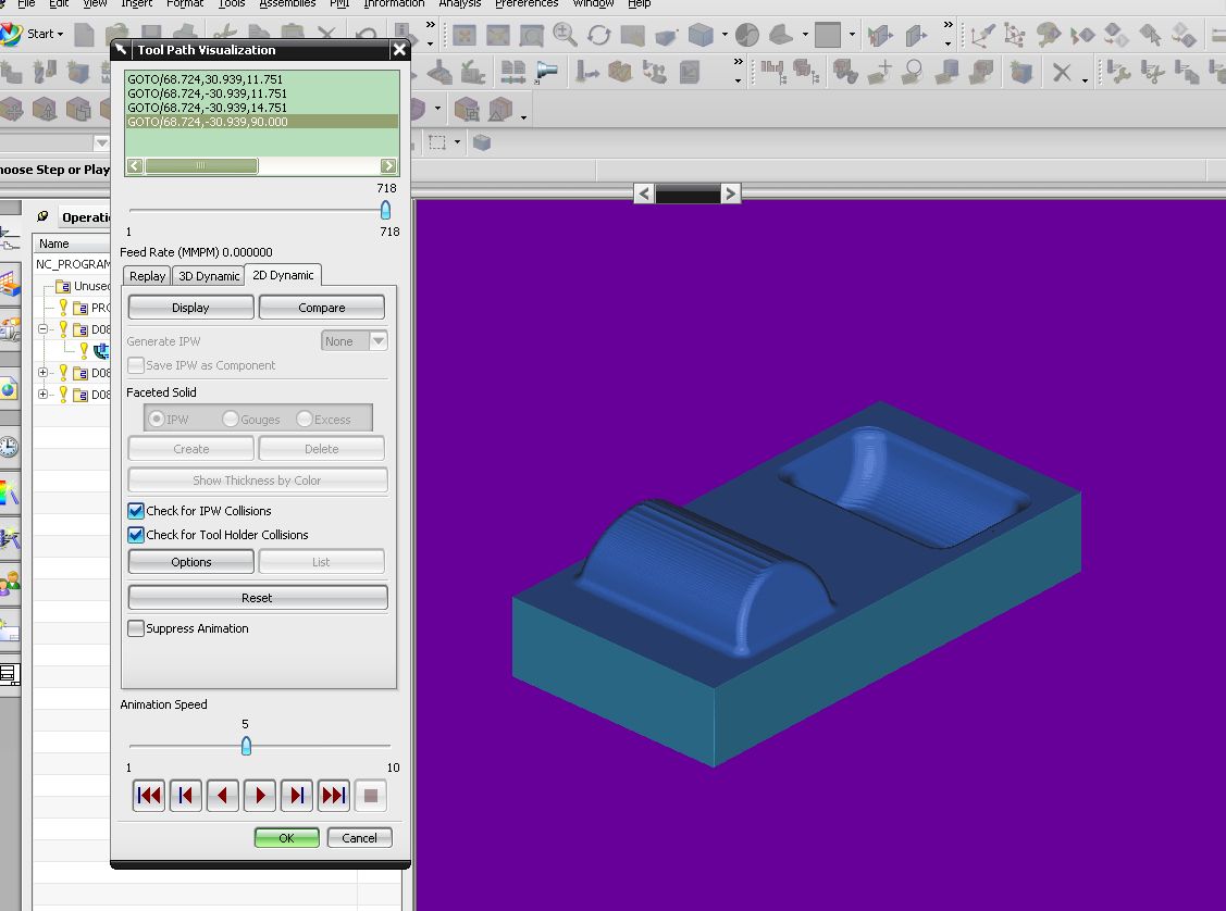

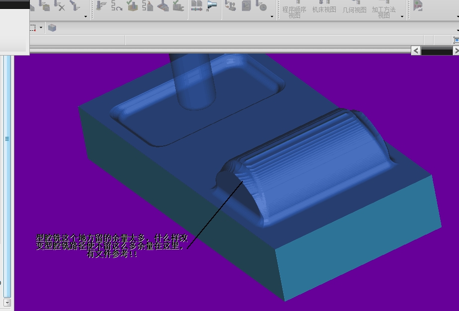

带原文件\`请高手做出完美的开粗刀路\~下面余量实际加工起来~会发生干涉~如图

是修剪边界的问题!建议你把修剪边界打个负余量,就好了!

 楼主| 发表于 2009-8-18 10:58:25 | 显示全部楼层 来自: 中国广东佛山
hehe ~原来如此~解决了`谢谢

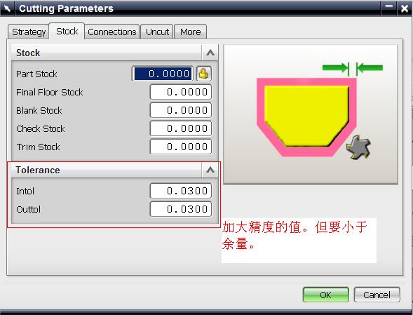

楼上说的是一个办法。
- y  P3 x2 a- g7 e# V: G' T+ g' U我以前也发生过这样的问题。
8 c+ Y. y- K6 o; {我是把加工的公差放大也可以解决吃问题。
' @3 s- b. X" E8 g8 x但这个办法只能用于粗加工。
