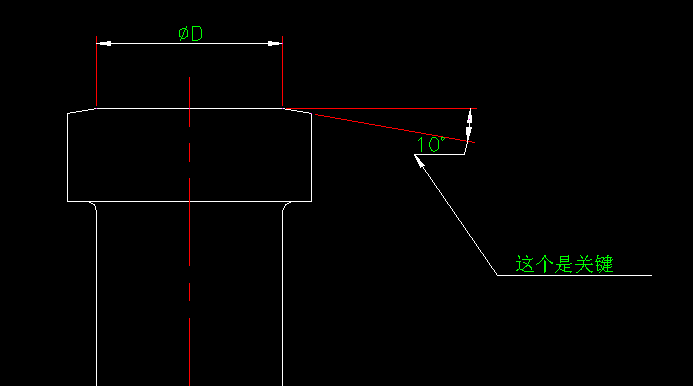

[求助] 有做过强带(50CrVA,65Mn热处理至HRC38-42)冲模的吗?
发表于 2009-8-17 22:19:26 | 显示全部楼层 |阅读模式 来自: 中国浙江
强带落料冲孔模总是断冲针(冲针直径15MM,14MM,13MM)。冲针的头不断而是尾部断。

发表于 2009-8-20 11:43:50 | 显示全部楼层 来自: 中国广东东莞
壓板固定就是說,沖針搞短一點。比如直接固定在壓板上。

 楼主| 发表于 2009-8-20 20:49:28 | 显示全部楼层 来自: 中国浙江杭州
1,尾部斷每次都是類似的位置,用M8螺栓吊也斷。
0 h9 L: z) g+ S$ d3 z7 H2,尾部進行補強,可固定板没有足够的空间。! V( l" t1 [) d! k9 I
3.尾部全部改為圓角過度了,还是斷在圓角過度的地方。

发表于 2009-8-22 16:33:51 | 显示全部楼层 来自: 中国上海
不好意思图贴不上去,只好用文字说明,就是冲头固定后部做10度左右的斜度,这样受力与杆径相同,就不会从R部顶断
发表于 2009-8-22 16:38:00 | 显示全部楼层 来自: 中国上海
看看这张图
发表于 2009-8-24 13:10:44 | 显示全部楼层 来自: 中国辽宁大连
不用通过挂肩,要通过压板,反面磨槽,压在固定板上.
