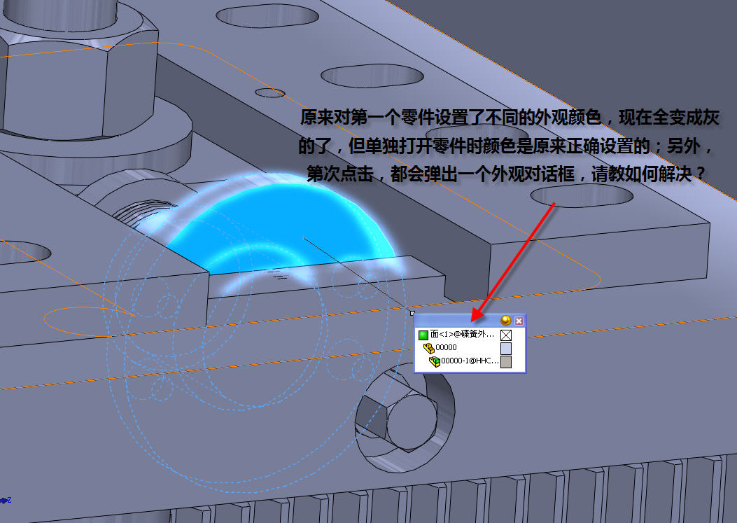

原来对第一个零件设置了不同的外观颜色,现在全变成灰的了,但单独打开零件时颜色是原来正确设置的;另外,第次点击,都会弹出一个外观对话框,请教如何解决?

楼主所说的问题正是sw的软肋,一直没有很好的解决!

解决了!; o% P% ~, X4 W# a3 S! l
原来在零件中设置的外观颜色,现在到装配体中后,不知什么时候在装配体中也设置的外观,造成装配体的颜色外观覆盖了原来零件中设置的,现在只要在装配体中将外观设置移除就可以了,零件就恢复到原来设置的状态!

另外一个问题,如何去除1楼中所示的那个外观设置弹出框?) a" ~9 A$ _* p* n. O" E& J) t
每次单击一个零件时都弹出,很烦人,但以前没有!
