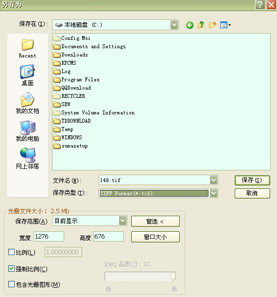

哪位大侠知道DWG格式的文件怎么转成TIF格式的啊?

可以使用软件Acme CAD Converter7.3中“另存为位图文件”功能将CAD文件转换TIF格式。  B* q4 K+ l" B  D8 Q6 \8 U/ u
Acme CADConverter的主要特性: 支持DWG/DXF/DWF (AutoCAD R2.5-R2007), 输出支持DWG/DXF/SVG/SVGZ/CGM/EPS/HPGL/PDF/WMF/BMP/GIF/JPEG/PCX/TGA/TIFF/PNG.
9 k* ~( W/ ^9 c" |* V/ U软件下载地址:http://www.3dportal.cn/discuz/viewthread.php?tid=689454&page=1&fromuid=864113#pid3421695

谢谢二楼的解决办法,我也试了一下,原来真的可以

楼主如果安装了microsoft office软件
4 t! I) ~2 {/ ^$ Y& P& S那么系统中会默认安装一个打印机Microsoft Office Document Image Writer
" d: b: w# j3 a$ t; w可以在CAD中直接打印选择该打印机,直接打印成TIF
