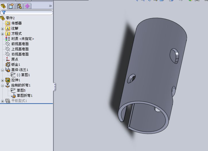

板金展开后钻孔,然后再展开回原型,为什么孔不跟着走!!!我应该怎么做才能让孔跟着展开呢!!!????[localimg=400,300]1[/localimg][localimg=400,300]1[/localimg][localimg=400,300]1[/localimg][localimg=400,300]1[/localimg][localimg=400,300]1[/localimg]

孔是在展开特征上创建的,展开被压缩了,孔特征也会跟着被压缩。把钻孔放到展开前去做,这样展开缩回后,孔才能还在。

看看特征树,保证钻孔特征不在平板式的后面

因为我找个图形是在圆周上。。不展开是标注不了尺寸的。所以。。。

先钻好孔,然后再折弯

不行,, 我的在曲面上。 要先展开后才能钻孔。

你那个是直孔,,我要做的是带锥度的,孔
