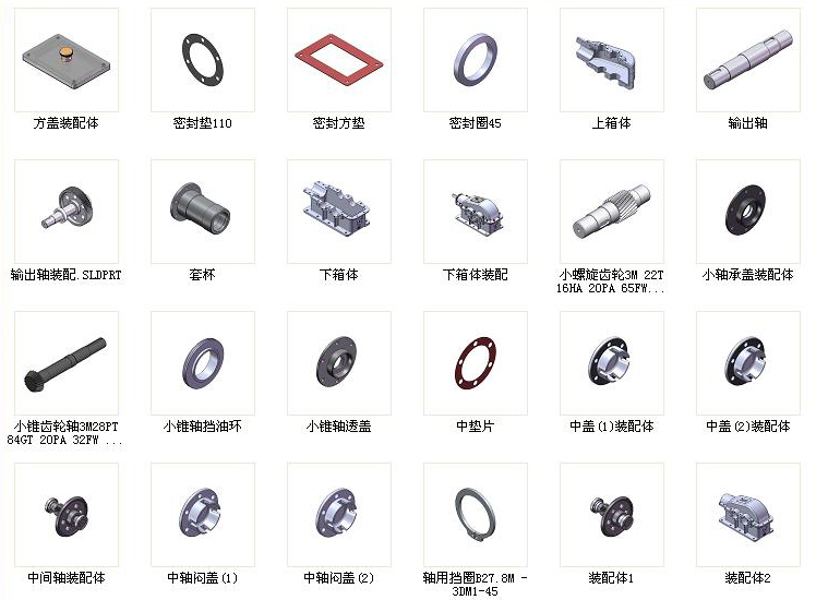

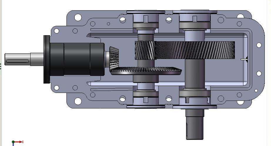

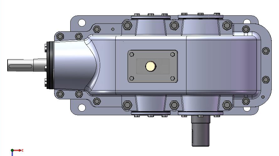

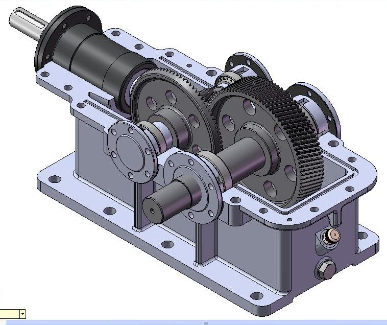

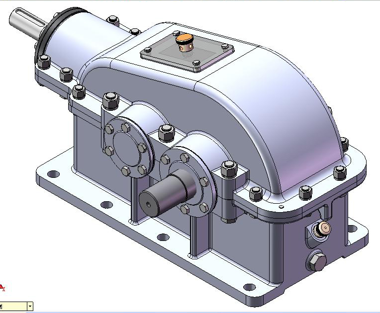

用SW2007设计的15KW,减速比12的减速机,虽然用的是SW基本技巧,但机械设计的手法还是很熟练的,应有行业专门的水准,现给出全套设计图,供各位参阅。

/ H0 b, M) @2 D+ T下面的是内部结构图,传动比的分配,模数、齿数的确定要有专业水平,否则,技术参数影响不大,但直接影响减速机整体结构!

最后给出减速机所有组件的图纸,零部件图!
 楼主| 发表于 2009-8-14 08:20:13 | 显示全部楼层 来自: 中国山东青岛
原帖由 wangsj668 于 2009-8-14 08:16 发表 http://www.3dportal.cn/discuz/images/common/back.gif3 ^1 \- A. \, H! V
) [6 H9 F" q. b7 e
8 ]' K, {5 L1 a' @最后给出减速机所有组件的图纸,零部件图!
( M4 t1 t# m5 d2 {9 P  {& ]) t8 P# R; a, f, `$ B, _
0 z$ g' t/ Q3 H1 G% q( y+ r7 V
共54张图纸,设计的如何,有待同行和大贾的评估。0 P( m7 g1 P. U
( E1 A" D: ~% E+ e
联系邮箱:wangshij@hdpu.edu.cn

我的设计从来是追求实用,经得住恶劣使用条件考验。从不搞花哨的东西!各位从紧固件的装配就可以看出,个人的实用耐用的设计理念!

行家看门道,就锥齿轮的设计来讲,小齿轮的齿数确定就有技巧,模数于传递的扭矩有关,齿数的确定与整个轴的结构设计关系甚大,搞不好,轴的结构就不合理,甚至于影响整个减速机的结构与使用性能!
& h/ K2 r$ ]( X+ H1 `! s; ^9 h6 T. Y  m( X7 U  E) T

铸造箱体圆角的大小,壁厚的确定,加强筋的分布,各处斜度等,既要满足箱体整体的强度和刚度的要求,又要满足铸造工艺的要求!

有个问题有点疑惑,在箱体左端有个输出轴的向内的凸台,你的箱体如何脱模

你把你最大的斜齿轮技术参数发上来。
( {) b" S' \  {1、你用什么方法校核的
. J% N0 b  y8 j" D4 d2、把最大的斜齿轮的工程图明细表贴上来看看

增加活块,组合型芯!

这是个常识问题,大本课程设计就用到的基本知识,当然高手可有更高级的分析方法!

这是个组合型芯的设计问题,关键是冷铁的放置,内浇道,冒口等工艺措施,控制由于热节问题引起的内应力和其它铸造缺陷!当然通过数值模拟可以找到解决问题的方法!
