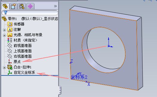

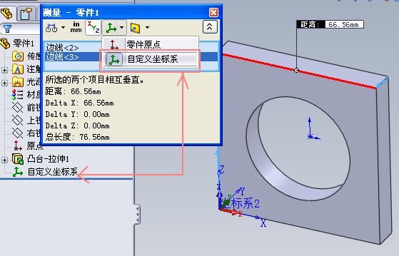

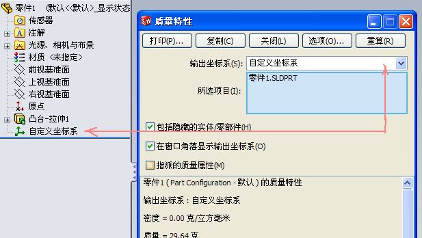

" j; r; t# h, j/ {1 `0 b* X' ^0 ?SW的原点是不能移动的.但SW可以按你的的要求增加一个座标系参考点,以这新座标系来检测和求转动惯量.
* a/ C# f/ ?3 Y8 U参考座标系的生成步骤:在插入菜单上->参考几何体->座标系
