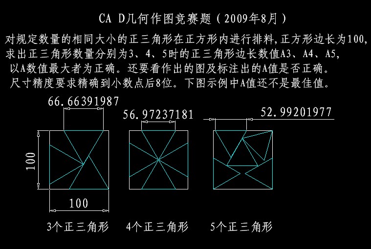

CA D几何作图竞赛题(2009年8月)
! i( k" z/ y; c; [, D( t/ `
( }2 U1 J. P: x( B* T1 ^6 q4 n( W
一.竞赛题目(参见附图)
1 {: y- U* [, y
用AutoCAD作图法分别
对规定数量的相同大小的正三角形在正方形内进行排料,
正方形边长为100,求出正三角形数量分别为3、4、5时的正三角形边长数值A3、A4、A5,
以A数值最大者为正确。还要看作出的图及标注出的A值是否正确。尺寸精度要求精确到小数点后8位。

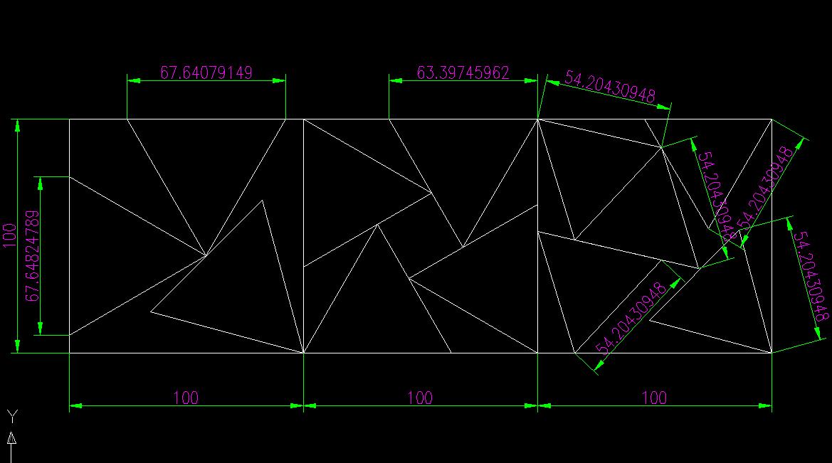

发表于 2009-8-12 14:55:28 | 显示全部楼层 来自: 中国福建莆田
不知道画对了没4 ?+ F, h. G3 J# i7 a. V/ b  j% G0 N
# V$ s# t' R! d5 ~8 z: _[ 本帖最后由 2005llnn 于 2009-8-21 09:49 编辑 ]
pailiao.dwg
43.51 KB, 下载次数: 5
参与人数 1三维币 +35 收起 理由
2005llnn + 35 二等奖

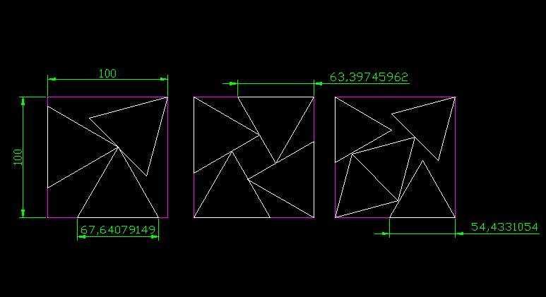

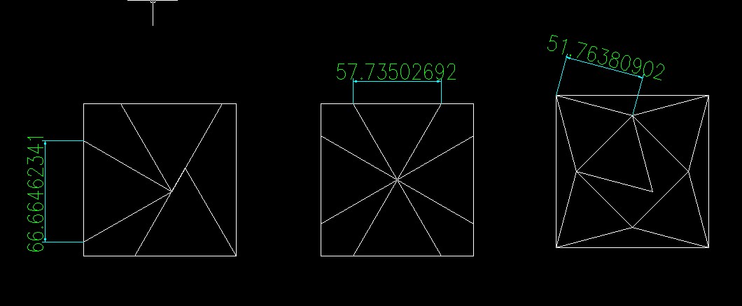

发表于 2009-8-13 09:04:05 | 显示全部楼层 来自: 中国广东佛山
只撞了个floor:
% x: C! s1 w; n! v9 R8 c9 z" x6 C3 R8 X) t
  K9 e4 @+ V* r! V3 n: A
dwg文件2004版:# @% @* Q! r* M' U( B# v* ~4 E
4 H- A) \- P  y3 S, H& W* Q# Q[ 本帖最后由 2005llnn 于 2009-8-21 09:49 编辑 ]
200908.dwg
32.07 KB, 下载次数: 5
参与人数 1三维币 +35 收起 理由
2005llnn + 35 二等奖

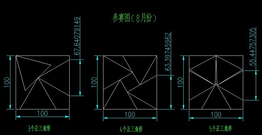

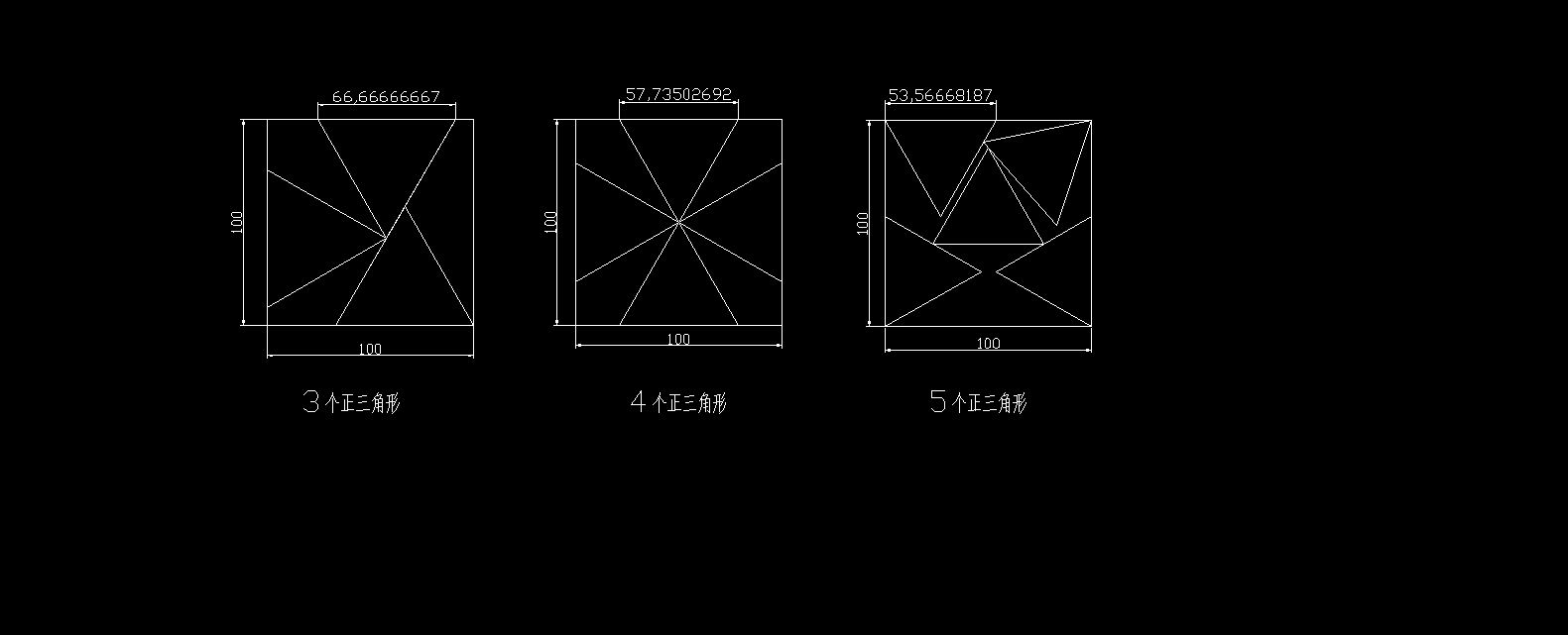

发表于 2009-8-13 22:38:17 | 显示全部楼层 来自: 中国上海
参与一下,对不对不知道,请版主指正。0
) Y  \  @/ U: m6 y- e2 \0 C
+ b, P7 t$ e: D' u  V[ 本帖最后由 2005llnn 于 2009-8-21 09:50 编辑 ]
参赛图(8月份).dwg
47.31 KB, 下载次数: 4
参与人数 1三维币 +55 收起 理由
2005llnn + 55 一等奖

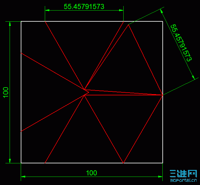

发表于 2009-8-21 13:16:07 | 显示全部楼层 来自: 中国广东佛山
这次练习A3、A4到是并不难,一般从对称性下手再结合计算法(或几何缩放)可以求得极值,A5结局并不完全符合对称性,但也可以参照对称性去推理,结合尺寸驱动与约束软件(如cad2010),多实验几次便可以得到最大的结果。
1 W2 B. t1 f( @) b2 f+ r% j呵呵,斑竹——楼主,我好冤(5楼我那个图约束时不小心点到了正方形的右边中点),真正A5最大应当是这样的:
" R* U( p1 b( _" M5 l- T  w5 b1 G9 {+ U
!A5-ZD.gif 3 D/ ~' s: H4 |) F
: K( O& {+ \. I7 `. k& s( g4 N附检查文件:
: }) m1 e+ N/ U1 y0 M
+ C2 Z3 \+ N. {; K A5-max.dwg (25.67 KB, 下载次数: 4)
2005llnn + 5 经验证无误。
