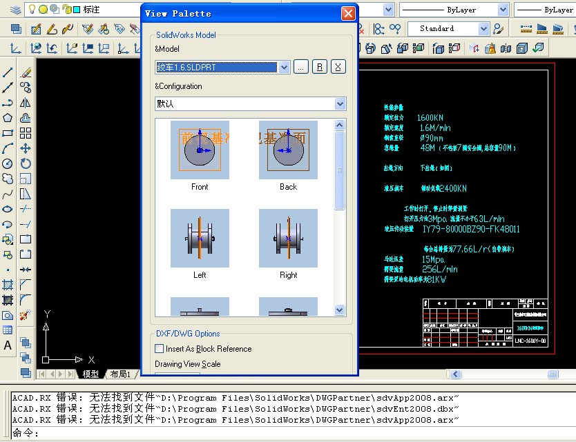

[求助] SolidWorks view palette怎么去掉啊
发表于 2009-8-10 10:55:34 | 显示全部楼层 |阅读模式 来自: 中国山东青岛
最近刚刚装上了SolidWorks2009,发现这么个问题,我用SolidWorks建模的时候打开AutoCAD,就会出现一个view palette的对话框,关不掉,还占地方,一点R旁边的那个X还把我SolidWorks正在编辑的零件给关掉,并且命令栏多了N多行命令,还全是错误,不知道应该把SolidWorks中的那个插件卸载了,还请各位大侠帮帮忙。
发表于 2009-8-10 11:47:43 | 显示全部楼层 来自: 中国北京
这是在solidworks里打开AUTOCAD么?我的09没有这个功能啊?
 楼主| 发表于 2009-8-10 11:57:31 | 显示全部楼层 来自: 中国山东青岛
回复 2# 英俊少年 的帖子
不是的,是先用SolidWorks2009打开一个零件图,再打开AutoCAD就会出现这种问题;, T& f8 K' V( N7 ~: }  t1 L
如果是只打开SolidWorks2009,并没有打开零件图,再打开AutoCAD只出现命令栏的那些错误;
; R4 R: h! k# V/ s' k* M2 O不知有解吗?

发表于 2009-8-19 10:39:10 | 显示全部楼层 来自: 中国山东淄博
我也遇到过,应该在“工具”“插件”里,取消就行了
发表于 2009-8-26 09:07:05 | 显示全部楼层 来自: 中国江苏苏州
网上搜索了N久,终于找到方法了。
( C* J6 \2 L0 }9 b  J找到你的CAD目录下这个文件 acad.rx  (C:\Program Files\AutoCAD 2007\Support目录下)8 W% @* F: J7 {& ^& I# m0 k+ K
用记事本打开,删除里面全部内容,保存即可
发表于 2009-10-27 16:30:45 | 显示全部楼层 来自: 中国广东中山
回复 6# xiricunfa 的帖子
刚装SW2010后也出现这一情况,用快捷键“OP”都调不出CAD选项栏
/ @/ ^; U2 V+ J% i0 U: `
, a/ i! H$ Z  w% p& a: D* r) d* H测试楼上的方法可行,谢谢。

发表于 2010-3-5 19:58:07 | 显示全部楼层 来自: 中国广东佛山
本帖最后由 zhourunh 于 2010-3-5 20:14 编辑 ; t/ A0 L" F" ?0 E" G4 e1 S# V" m; C
8 }& _0 h& D( l" C, v
9# 另外,还要删除ACAD安装目录下的SWFILECONV.*文件(共四个),之后再“工具”——“菜单”——“自定义”选择卸载solidworks菜单即可。

view palette( Q0 j* u' _8 X7 E, n4 ]# T( V
  view palette 是 autoCAD与solidworks 关联文件
. F! m! U: ^+ W[编辑本段]
! h9 a+ D5 Q& \7 J  V! x6 p$ k怎样删除view palette4 ?2 v& m8 [% G- [
有两种方法,如下:
$ \- z3 g9 ]& b0 m(1)点击 AUTO CAD菜单栏里的“工具”找到下拉菜单里的“自定义”中的“界面”,点击后出现“用户自定义窗口”0 h: ~  `% Q/ z  o0 E4 K
  找到“局部CUI 文件”看到solidworks没,右键点击solidworks 出现卸载选项,点击卸载(建议事先备份)完成
2 H( V( j# a; J- P& b1 q  这样ATUO CAD中的 view palette就卸载了
0 |3 Y! i. h5 E+ X  S  然后在路径  e:\solidworks corp\solidworks\dwgpartner\lang\chinese-simplified\support\
0 [& s9 M2 N! z  把里面三个文件删掉就好了 ; l6 f1 ^" P5 v
(不删掉第二次开启AUTOCAD重新生成 ,请删除前先备份), X7 c- q) m4 R( o- ]
: g" f; y- l* V% n* T(2)网上搜索了N久,终于找到方法了。7 C1 D" @! r8 [# S, y
找到你的CAD目录下这个文件 acad.rx  (C:\Program Files\AutoCAD 2007\Support目录下)- ~7 J9 K0 d! Z- k7 {/ t0 }$ g( k* q! P

6樓的好厲害 我之前都是先開AUTO 再開SW 才不會這樣 不過很麻煩 你這方法太好了! 謝^^
发表于 2010-4-28 20:32:31 | 显示全部楼层 来自: 中国江苏扬州
我也遇到了这个问题,直接把CAD 里SUPPORT的文件删掉就可以了
发表于 2010-4-28 20:43:08 | 显示全部楼层 来自: 中国江苏扬州
安装SOLIDWORKS过程中,跳出DXF/DWG关联对话框时,点否安装后CAD中就不会出现VIEW PALATTE
